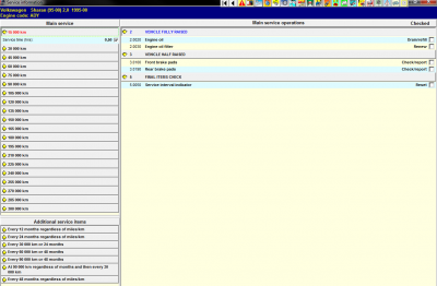

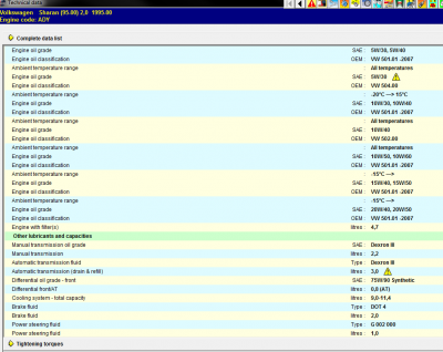

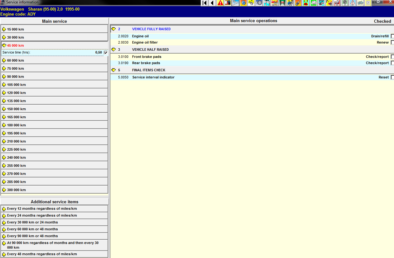

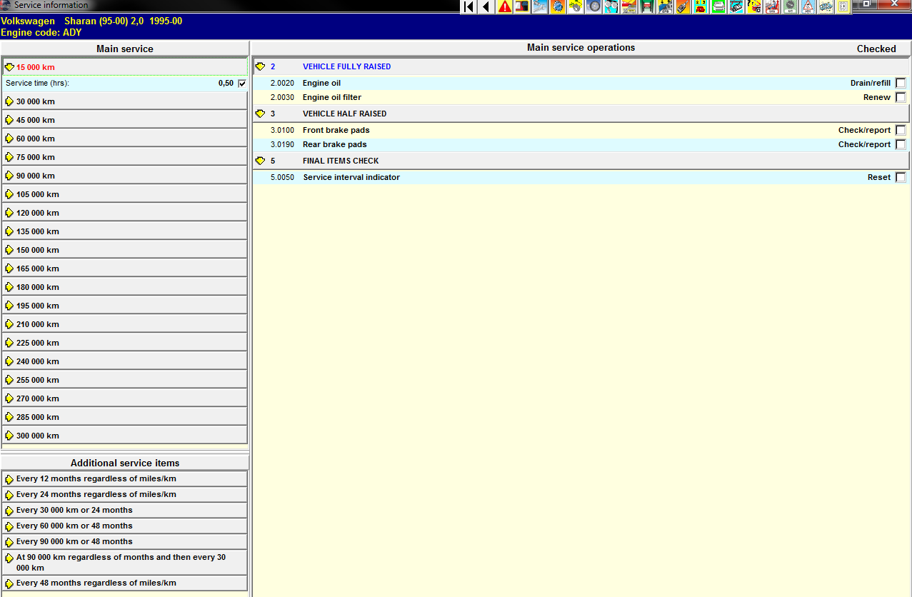

Ето Аутодата кво казва :mhihi
Засилих се да пиша глупости ама почетох на време :screwy

това ясно колко и къде ма не пише кога

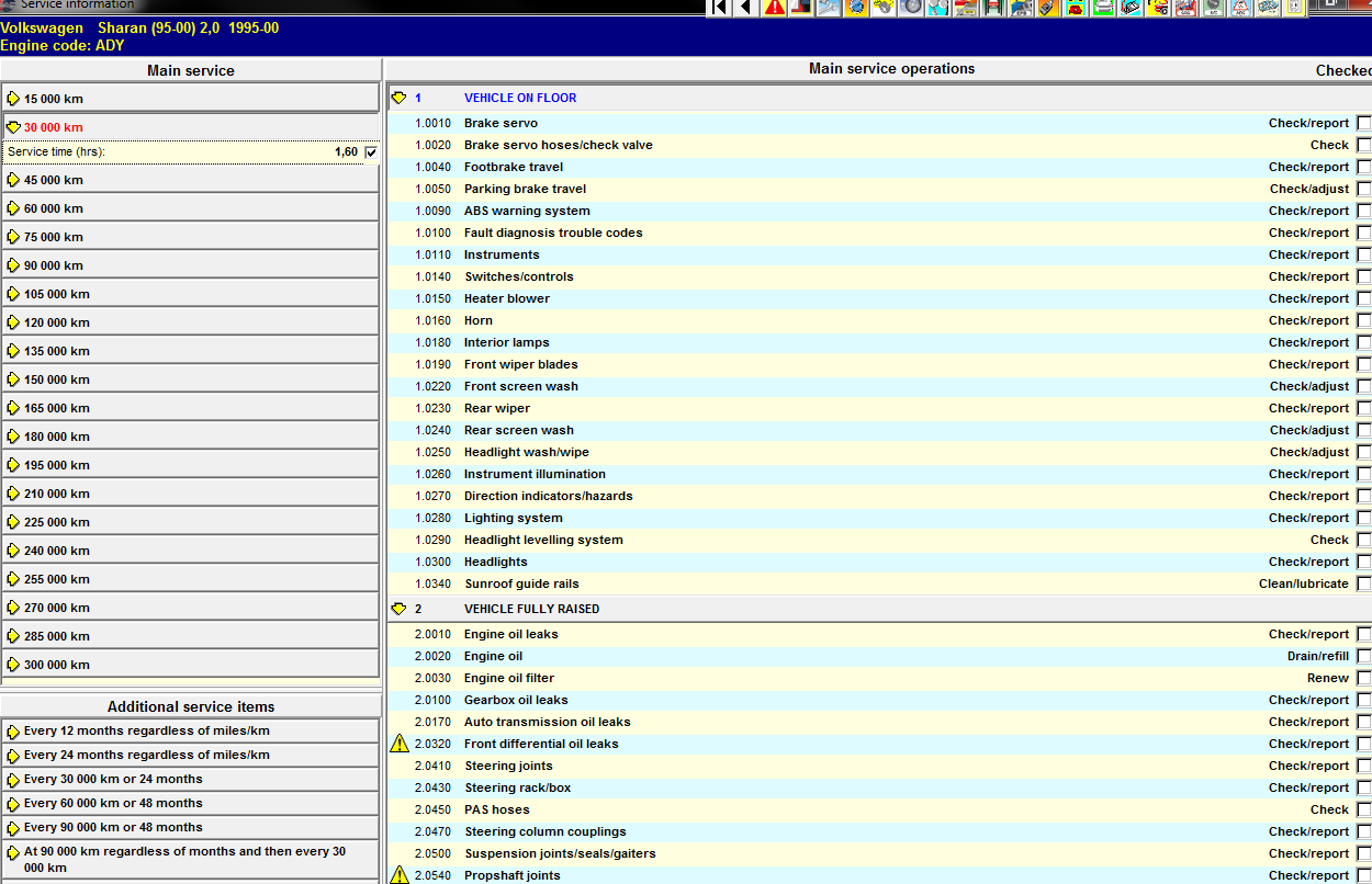

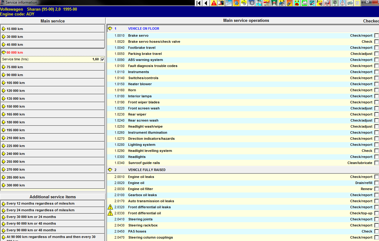

В сервизни проверки единственото което дават е на 30 000км проверка за течове и доливане,а на 60 000км смяна на маслото на дифа.Горе долу така успях да си го обясня,до 300 000 км е в тази последователност и никаде не пише смяна.

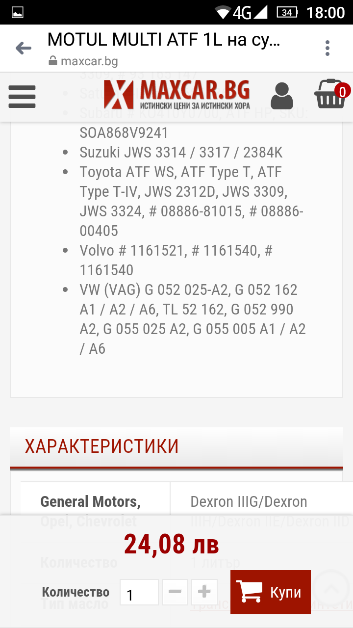

Товаго предлагат.Дали е удачно.

Маслото трябва да отговаря на G052162A2

. Това е за него.Има го и този код, значи ще стане?

Явно да.
