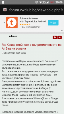

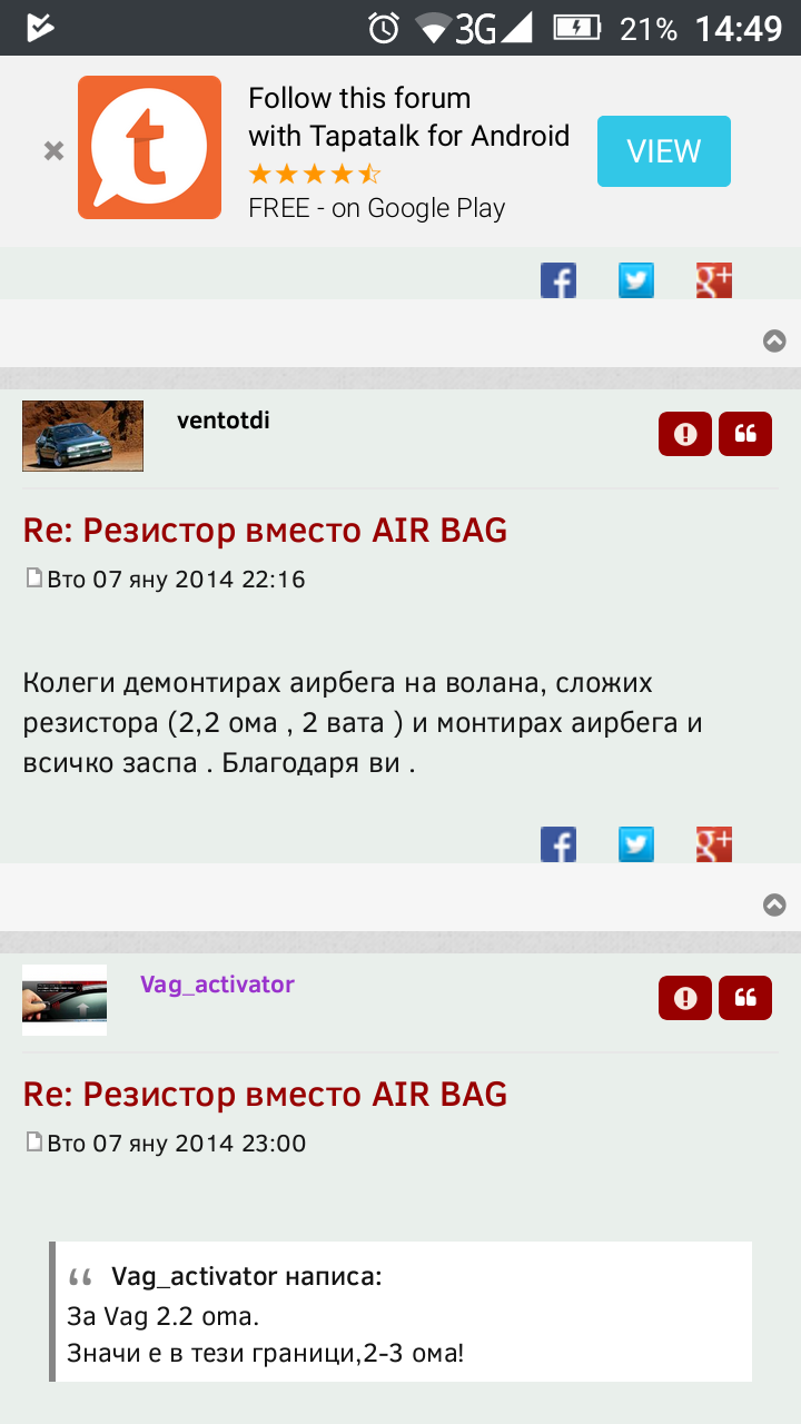

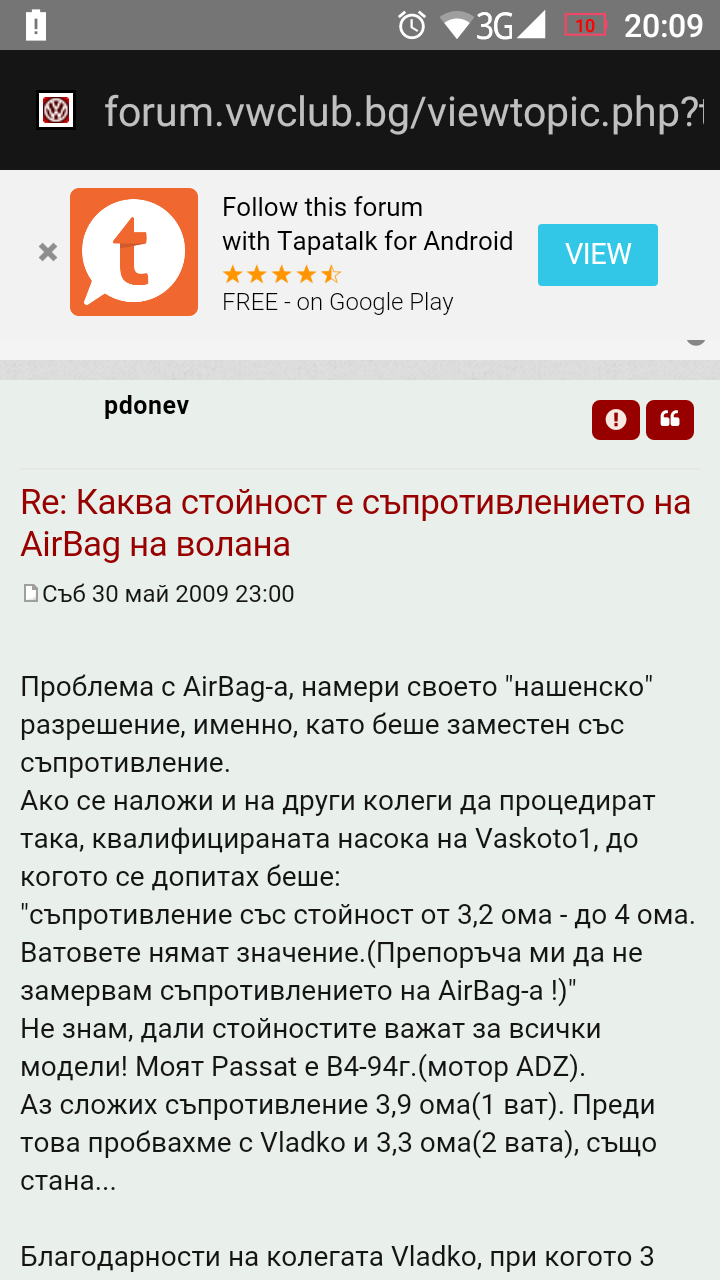

Мнениеот Петър.Георгиев » Пон 02 окт 2017 13:53
. Кое е по-вярно???
