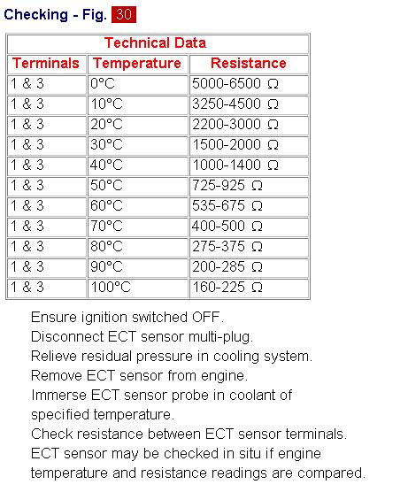

valioboy написа: което ме навява на мисълта ,че таблото не показва вярно,възможно ли е ?
позна. Датчик на VW и табло на Фордо. :Mr Green Fun Което са пипнали са си оставили ръцете.
Вземаш 1 мултицет , термометър и мериш съпротивлението на датчика, за да го елиминираш като проблемен.
П.П. Тази кола да не е карана с вода само ?
