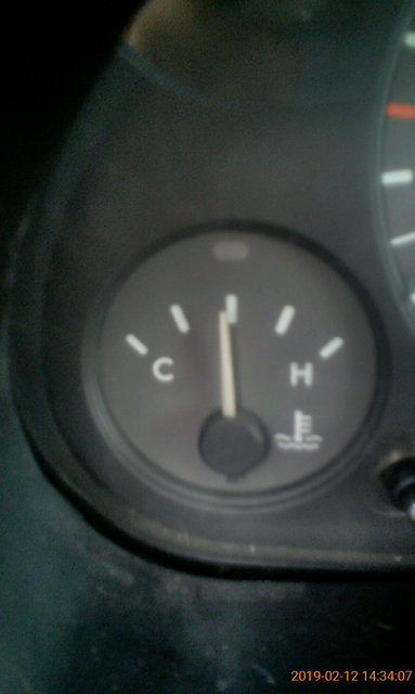

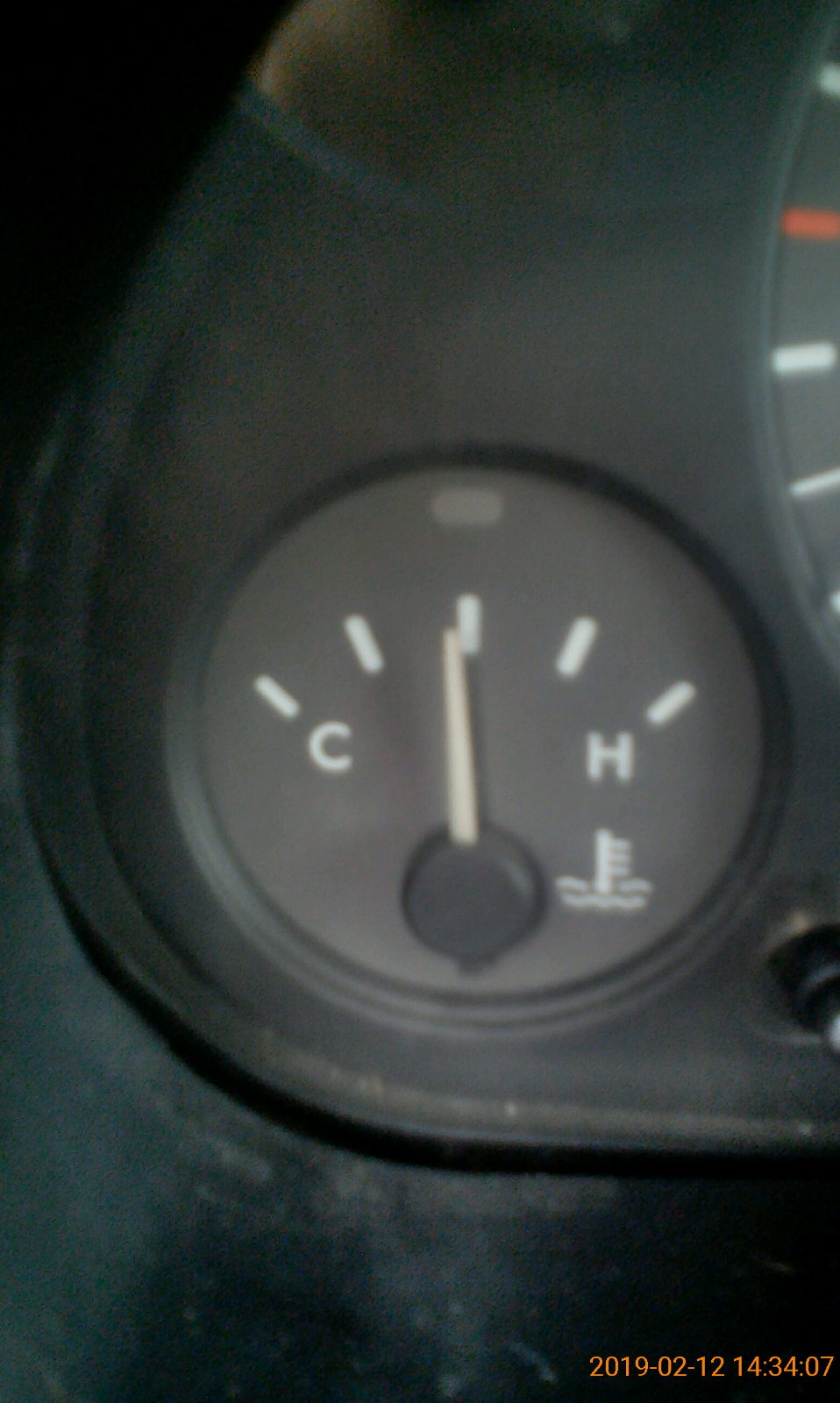

Мнениеот samet_1984 » Пет 15 фев 2019 13:54
При тази температура долния маркуч беше напълно студен и доста твърд.Според мен при тази температура би трябвало вече да е отворил термостата.
samo_pechka
Мнения: 9098
Re: Шаран 1.9TDİ 1998г.(110к.с.)-надува маркучите по охладителната с-ма
Мнениеот samo_pechka » Пет 15 фев 2019 14:57
Не е критерии , виж горния ако е горещ докрай, до радиатора -да, значи термостата е отворил. А долния в това време за да се стопли, трябва си я погнал от половин час с яко каране. Просто докато излезе охл.течност през долния маркуч , се е охладила от самия радиатор . Ако държиш да видиш и долния горещ-сложи нещо на радиатора, велпапе/преграда някаква . Това в кръга малко на шега, като знам, че и без това имаш проблем с гарнитура, е силно непрепоръчително.
М/у другото, при силно изявен проблем с газовете, термостата не отваря !! Радиатора е студен като камък и колата прегрява жестоко. Та умната и не отлагайте ремонта дълго при такива симптоми .
А това дето е много твърд...знаеш причината .
