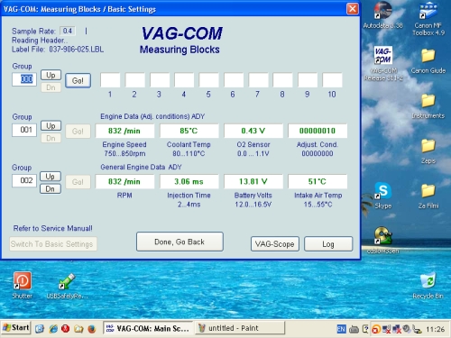

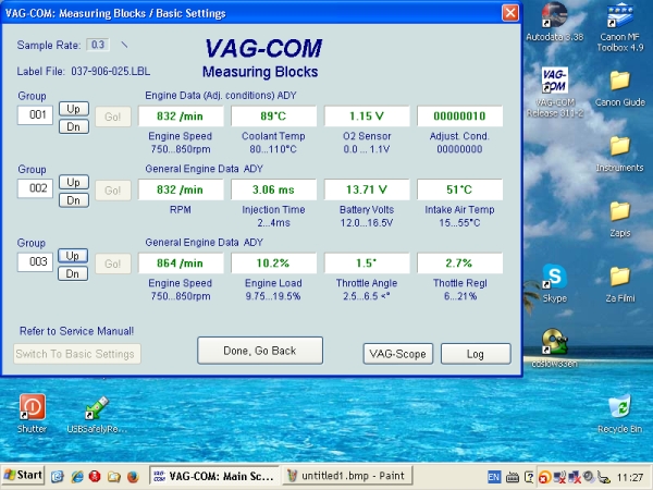

съжалявам ,че се забавих с отговор, но картинките бяха на компа, а той се "счупи" 2 дни си играх докато се усетя да сменя батерията.
Ето снимка - времето при газ и 85 и 90 гр на антифриза

Здравко коментар за времената ми ?

Май не се разбираме.
Бензиновите ти Крис са като моите.
Но на газовите дюзи времето е 4.5мс.
Стефане,за това при работа на газ разхода е по-голям.
