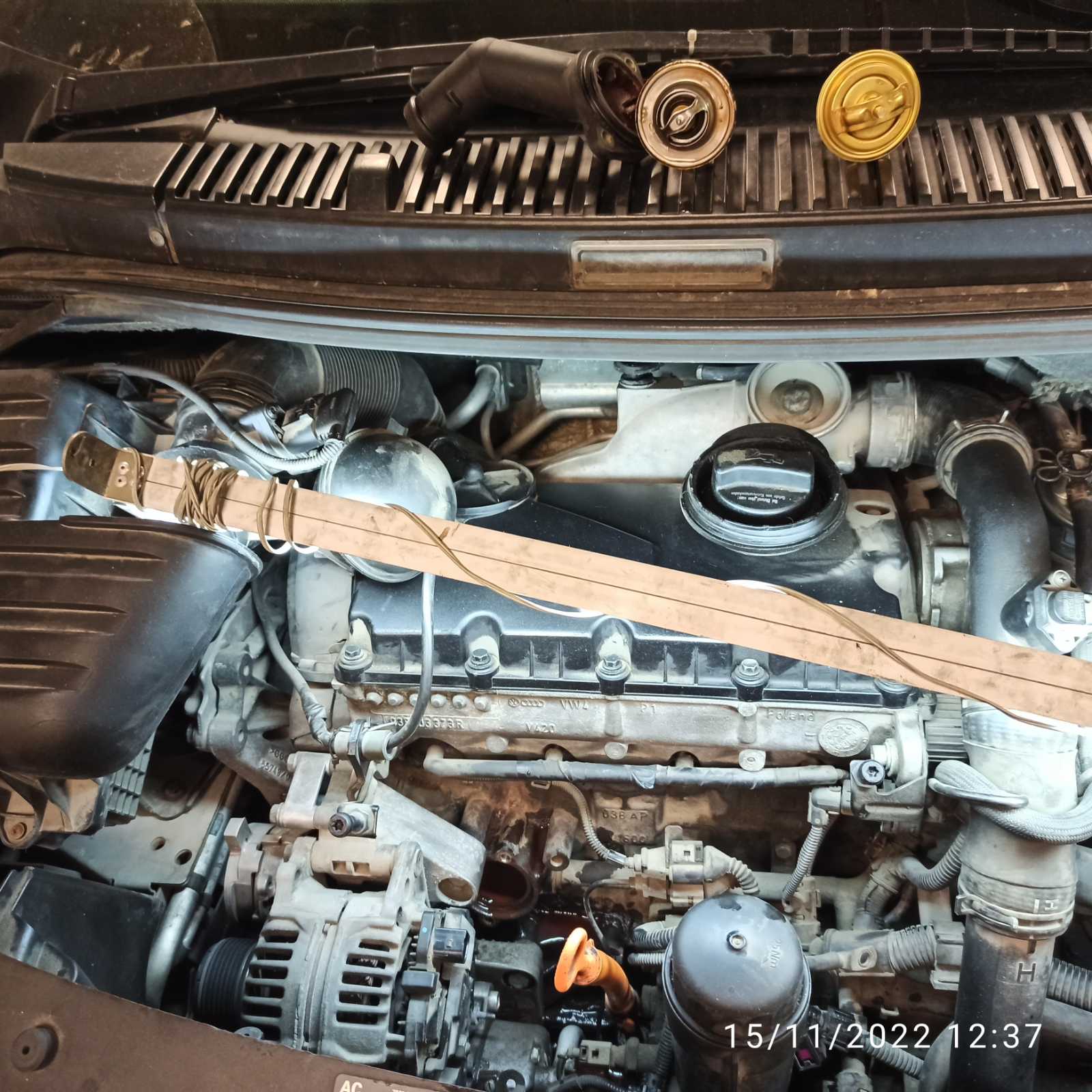

Пробката е големия маркуч ниско долу отдясно на радиатора, откачаш го и всичкото антифриз излиза. Скоро го играх тоя филм, че сменях термостата и един пукнат фланец на тройника на главата.

Там още не съм лазил, миналата година оправих четките на допълнителната водна помпа, че не въртеше и прегряваше подгряващата печка. Тогава сменях и тампоните на макферсона, та бях свалил трапеца на чистачките и имаше достъп и за нея. За десния фланец да го стигна под вакумпомпата бая се наложи да разкачам и турбопътища пречат, кутията на акуто и тя, а да я сваля се наложи да откачам и компа, също и казана на антифриза. А процедурата я правих два пъти щото първия път със силикон не стана -пак протече, вече с нов оригинален фланец се получи спря да тече. То две седмици си играх то тампони предни носачи, биалети пак, външни накрайници,един вътрешен, двата шарнира и за десерт двата предни спирачни маркуча. Бая се беше събрало за ремонт. :scare3 :beer
