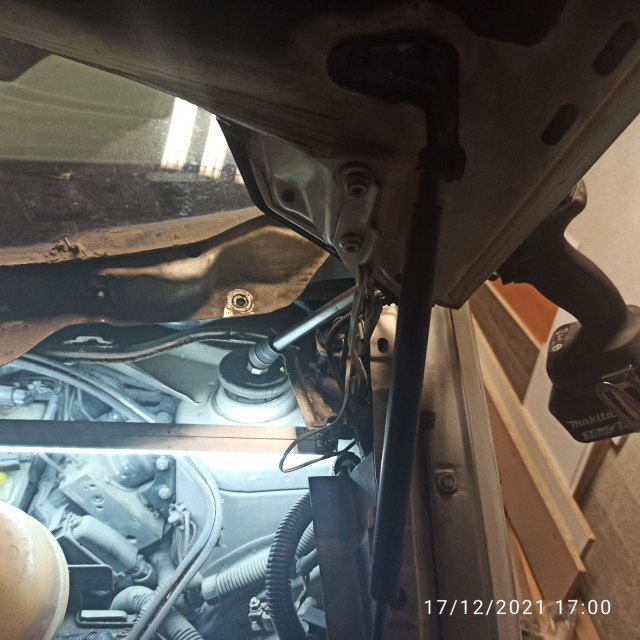

Ако ползваш гайковерт се налага, при мен се наложи същото, за да мога да развия гайките без контра от шестограм(разбит ми е) амотата са здрави и трябваше да ги пазя. Иначе да държа контра на стеблата с вик ключ. Тогава използвах момента,че бях махнал и маската над чистачките и имаше лесен достъп и смених четките на допълнителната помпа, че не работеше и печката ми прегряваше на място.
Фитъра купе го сменям лясно, само махам малката кора под чистачките с 3 гайки 13 и с опипване си става сравнително лесно.

При мен е изключено това да стане. Явно има сериозна разлика. Гайката на десния амортисьор беше се заварила от ръжда. Амортисьора беше сменен с нов, но шестограма му беше заоблен (превъртян). Колата беше карана години със скъсан тампон по тази причина. Толкова дълго, че лагер нямаше. Горната опора на пружината, която се явява долна черупка на лагера беше претъркана от шайбата играеща роля на горна черупка. От сачмите няма и следа. Тампона беше останал на половината по дължина, а между гумата и оста на амортисьора имаше 2см луфт.
След проби на какво ли не накрая изрязах чашката с електрожена. Нищо друго не влиза там. Исках да спася амортисьора, но се оказа, че болта за стягане на шенкела също е заварен от ръжда. На лявата страна няма проблеми. Там всичко е оригинално. Не е пипано, но няма ръжди и се развива с песен. Наложи се да отрежа амортисьора до самия шенкел. Болта го срязах по средата през процепа на шенкела и въпреки всичко не помръдна. От към главата няма резба и трябва да излезе, но не. С електрожена три пъти го нагрявах до ярко червено и 0 ефект. Наложи се да го разпробивам на 13мм. Два дена ми загуби. Замених го с болт за главата на двигател само, че вече с гайка от другата страна.

За да имам достъп за гайковерта свалих механизма за чистачките и кората отгоре с пръскалките, не откачах маркучетата и я бях заметнал към шофьорската врата. И пак достъпа е само ако сложиш каре на гедорито. Прав удължител не влиза.
Сега просто напълни чашките на макферсоните с грес за да не се налага същата процедура. Моите амота след смяната им в сервиз преди 5-6 години ги напълних и не ръждясаха. Това го бях гледал при руснаците. Виж си дренажния отвор в дясно , да не е пълен и да прелива в двигателния отсек водата.

Благодаря за насоките. Всичко това вече е свършено. И аз гледах руснаците, но при мен не стана толкова лесно. Купих си хубав дълъг камък за свещи размер 20,8мм. Идеята е, че той на върха има външен шестостен за ключ 24. Нормалния камък 21 не стига до гайката, а кования е много дебелостенен и не влиза между гайката и чашката. Пак от руснаците го видях. Шестограм използвам дългия 7мм от комплект на Рико който е с външен шестостен 10мм. Държа контра с 10мм руски ключ звезда вкаран в 50см тръба. Имам каре 1/2 камък, но явно е късо защото го пробвах с 40см удължител и не успях от никъде да го нанижа на гайката. Между другото моите чашки на макферсона бяха много по-дълбоки от твоите. Сега сложих като твоите плитки, но са от Опел. Тези мога да ги сваля веднага щом развия гайката и то с обикновена лула 21. Оригиналните ги извадих чак след като пуснах окачването надолу и вдигнах купето. Нищо друго не помогна. И уплътнението на ламарината съм извадил и гумата на самата чашка съм махнал и подпират отгоре.
