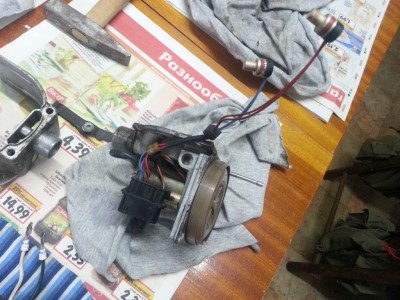

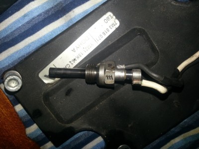

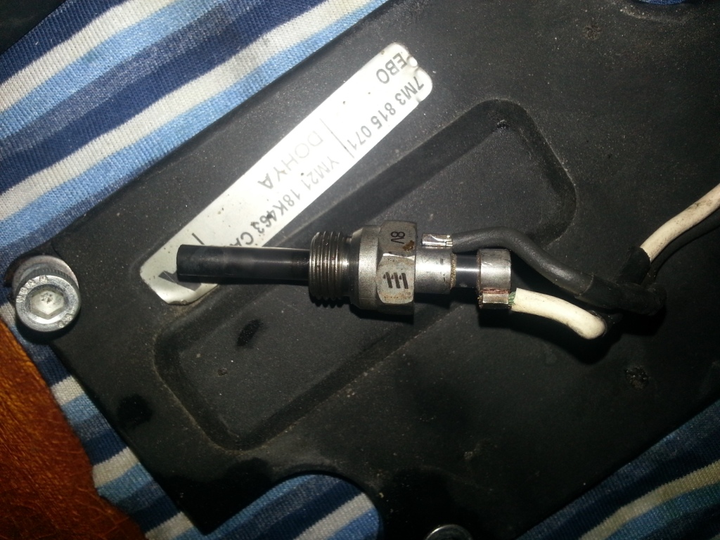

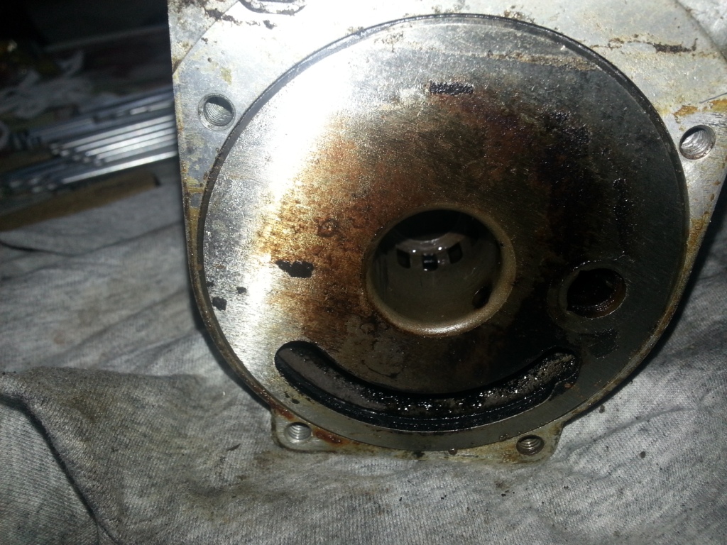

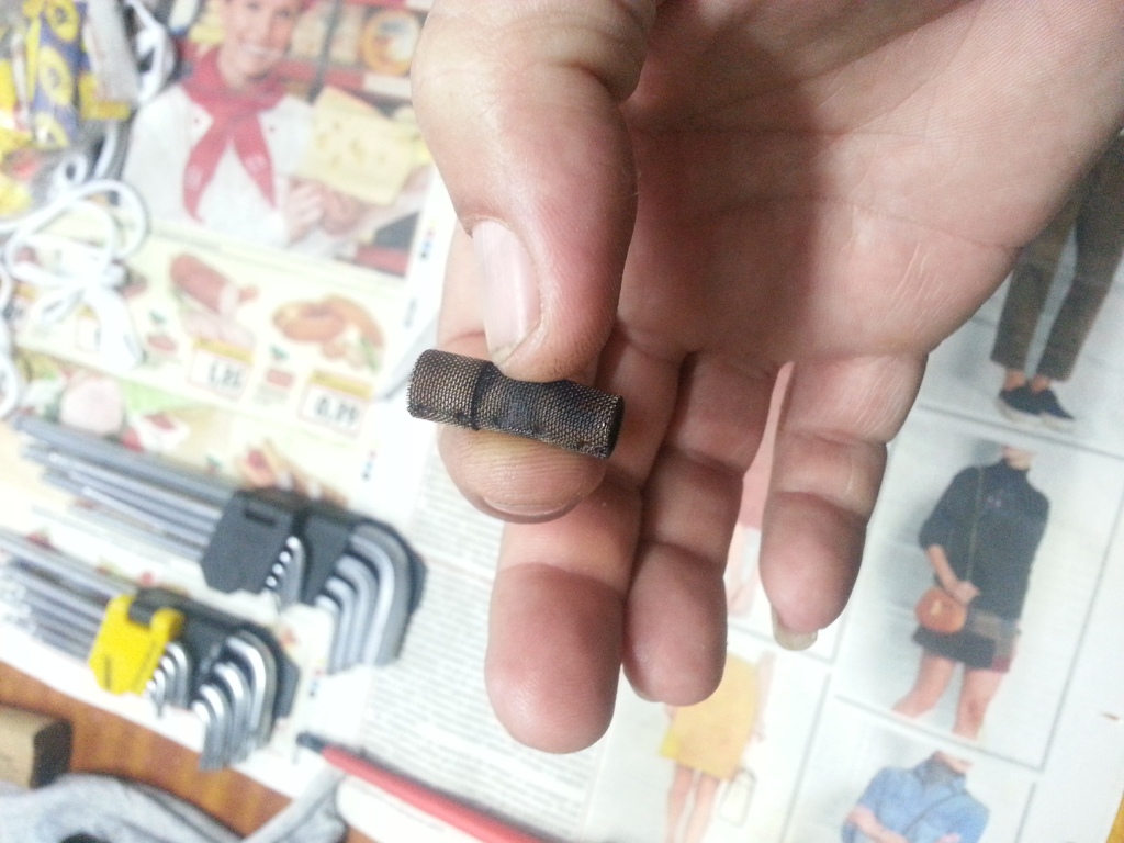

Здравейте. Моята кола е Сеат Алхамбра 2001 г. AUY и печка Eberspacher D5WZ (или нещо такова) и аз имам проблем с печката. Доста прочетох и доста оправих. Първо отидох на майстор, който ми каза че всичко си било здраво и било изгоряло управлението на печката. Помолих го да ми я свали да я погледна аз. При пръв оглед имах скъсани кабели точно до буксата на кабела за печката. Оправих си ги. После започнах да проверявам дали има 3 плюса на буксата и се оказа че липсва постоянния от акумулатора заради липса на предпазител в таблото. Минах и през смяна на четките на водната помпа при двигателя. Сега печката прави два цикъла при запалване - един веднага след старт на двигателя, другия след 2 - 3 мин след това, но при втория започва да тече нафта от аспуха. Разпарчосах я днес и цедката на свеща е в ужасно състояние. Може ли това да е причината за теча на нафта и спирането на работата на печката? Ако някой иска снимков материал да пише на Л.С. скайп или фейс , че тука нещо немога да кача снимките.

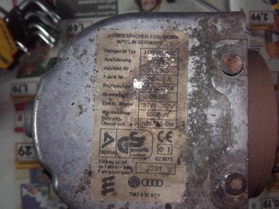

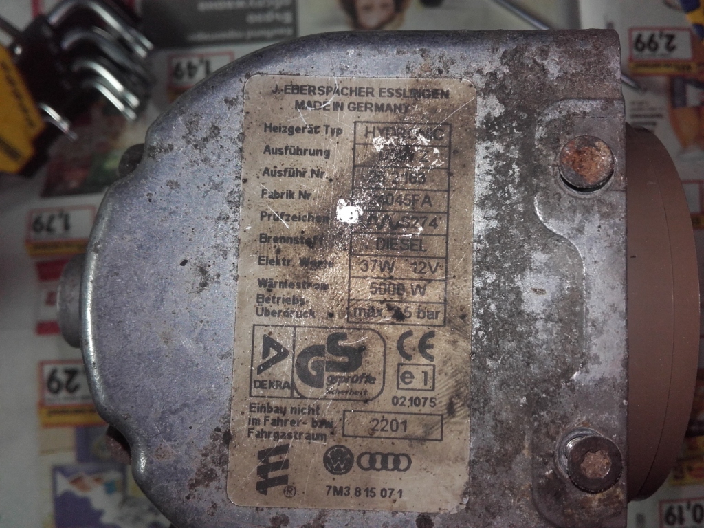

И ето и снимките
Цедката
Свеща
Горивна камера
Турбинката
Модела на печката
goppa
Мнения: 8022
Автомобил: Seat Alhambra
Двигател: CFFB
Re: Проблем с печка на VW Sharan
Мнениеот goppa » Нед 28 фев 2016 16:56
Цедката изглежда здрава, само я почисти добре. Почисти огнището на печката, че изглежфа затлачено. Пробвай вентилатора и свещта но с не повече от 8 V . за да не ги изгориш. Вентилатора трябва да се вртътка свободно и на 6V да се върти бързо. Свещта трябва да светва до бяло.
Успех.
nakaty
Мнения: 7
Регистриран на: Пет 03 май 2013 16:26
Местоположение: Димитровград
Мнениеот nakaty » Нед 28 фев 2016 18:39
Мисля че е от цедката защото почти неможе да се почисти. Всичко друго освен датчиците за температурата на антифриза (които не съм мерил) работи. Ако някой знае ат къде да си намеря нова цедка нека сподели. Благодаря предвярително.

nakaty написа:Мисля че е от цедката защото почти неможе да се почисти. Всичко друго освен датчиците за температурата на антифриза (които не съм мерил) работи. Ако някой знае ат къде да си намеря нова цедка нека сподели. Благодаря предвярително.
Има някаква фирма дистрибутор за бг. Виж при тях.

Мнениеот nakaty » Вто 15 мар 2016 18:40
Мрежичката е 65 лв. при Петров (линка който колегата по-горе е споменал), а за свещ ми поискаха м/у 120 - 150лв.
