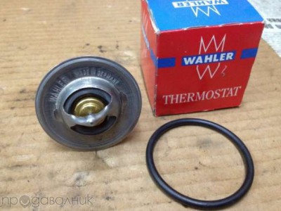

Ето такъв беше термостата който смених:
И както казах не е нормално да гадая кой точно термостат трябва да взема и дали ще работи. По тази логика трябва да купуван термостати и какво да ги правя после да ги варя на чорба, а колко пъти трябва да платя на майстора за смяна щото е студено и няма как да си го сменя сам. Що така са се изложили немците не знам. Тази седмица мисля да сложа една изолацийка на тръбите пък дано има ефект от цялата процедура.

Ами ти искаш за 12-19лв. да го улучиш от първия път. Колеги има по 3 сменят докато се улучи. Иначе оригинален е към 60лв. Сам може да направиш разликата за какво качество става въпрос. Иначе да го вариш без термометър няма как да усетиш кога отваря. И мисля не е добре да е правиш тази манипулация, самия термостат е пробван кога отваря накрая след като излезне от поточната линия.
