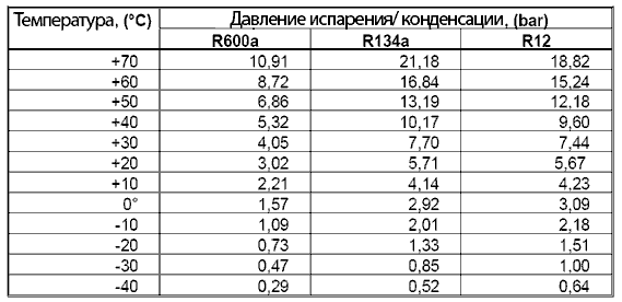

Топла, гореща... е много субективно. За точен отговор е необходимо нещо по-точно - стойности на работните налягания!
Не се ли напише колко бара имаме на ниското и високото, само си чешем езиците, иначе наистина за човек, който се занимава и има познания в тази сфера, може да се ориентира с пипане.
Фреонът при колите, като хладилен агент, има строга закономерност между налягане и температура. Например - при 10 бара температурата му е около 40 градуса, при 20 бара е около 70 градуса, при 2 бара е около минус 10 градуса... На всеки манометър за Р134а под скалата за налягане има и скала за температура...Прилагам и една таблица.
Климатикът е термо помпа, т.е. колкото топлина отдава в околната среда чрез кондензатора (климатичния радиатор), толкова топлина отнема от купето чрез изпарителя (климатичното радиаторче в купето). От купето се отнема топлина, въпреки, че обикновено се смята, че се отдава студ.
По отношение на частта под високо налягане - ако навън е 40 градуса и климатичния радиатор е нагрят на 40 градуса, т.е. температурите са равни, топлообмен няма как да има. За да се отдава топлина, трябва кондензатора да се нагрее до 60-70 градуса примерно, което означава 15-20 бара. Това е много относително - зависи от работата на ТРВ, на големината и типа кондензатор, от обдухването му, от Т в купето и обдухването на изпарителя и още редица второстепенни фактори.
По-старите коли са с две (обикновено) степени на вентилаторите за охлаждане, визирам преди голф5 и сие(които са с безстепенни перки). Втора степен сработва между 15 и 20 бара масово, т.е. това са напълно нормални работни налягания в горещо време.
Ако всмукателната линия кондензира, а не се заледява, е добър показател за правилно работещ климатик, но не означава на 100% всичко е ОК. Дори и в този случай е възможно да има отклонения от нормалната работа.
