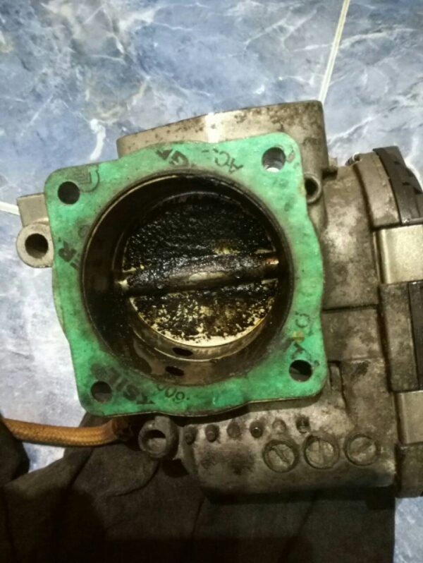

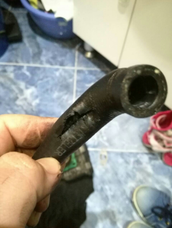

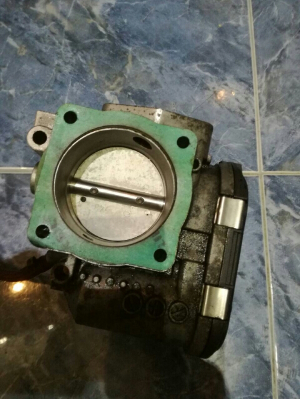

И така , майстори майстори ходя на майстори щото нямам канал и гараж но за теквиз работи баго. И така свалих клапата (нема такава гняс ) почистена е , но мисля че проблема не е от нея въпреки че като я видите по надолу в снимките лошо ша ви стане. След като я свалих ми се отвори една убава гледка както казва бай иван на иначе не много нагъчкания мотор, видях сцепения маркуч на картерната вентилация ( ама отива в смукатела). Поръчано е маркучле 20 кинта, утре ще го сменям , адаптация ще направя и газ ще видим как ще е .

преди
след

И така след смяната на маркучето първото палене беше без гаснене и играене на оборотите . Почистването на клапата беше наложителна , но въпреки всичко моя проблем беше в маркуча . Значи препоръчвам на тези които свалят електронна клапа преди това да откачат клемите на акумулатора , защото аз имах известни затруднения при адаптацията, но се оправих . Беше натрупала куп грешки само заради откачането на буксата , после не искаше да се адаптира показваше ERROR ( и гешки The throttle no started и после още една " The throttle no adaptation " нещо от сорта , грешката не искаше да се изтрива та бех се побъркал , но след откачане на буксата пак и вадене на ключа после се изчисти и се адаптира .
