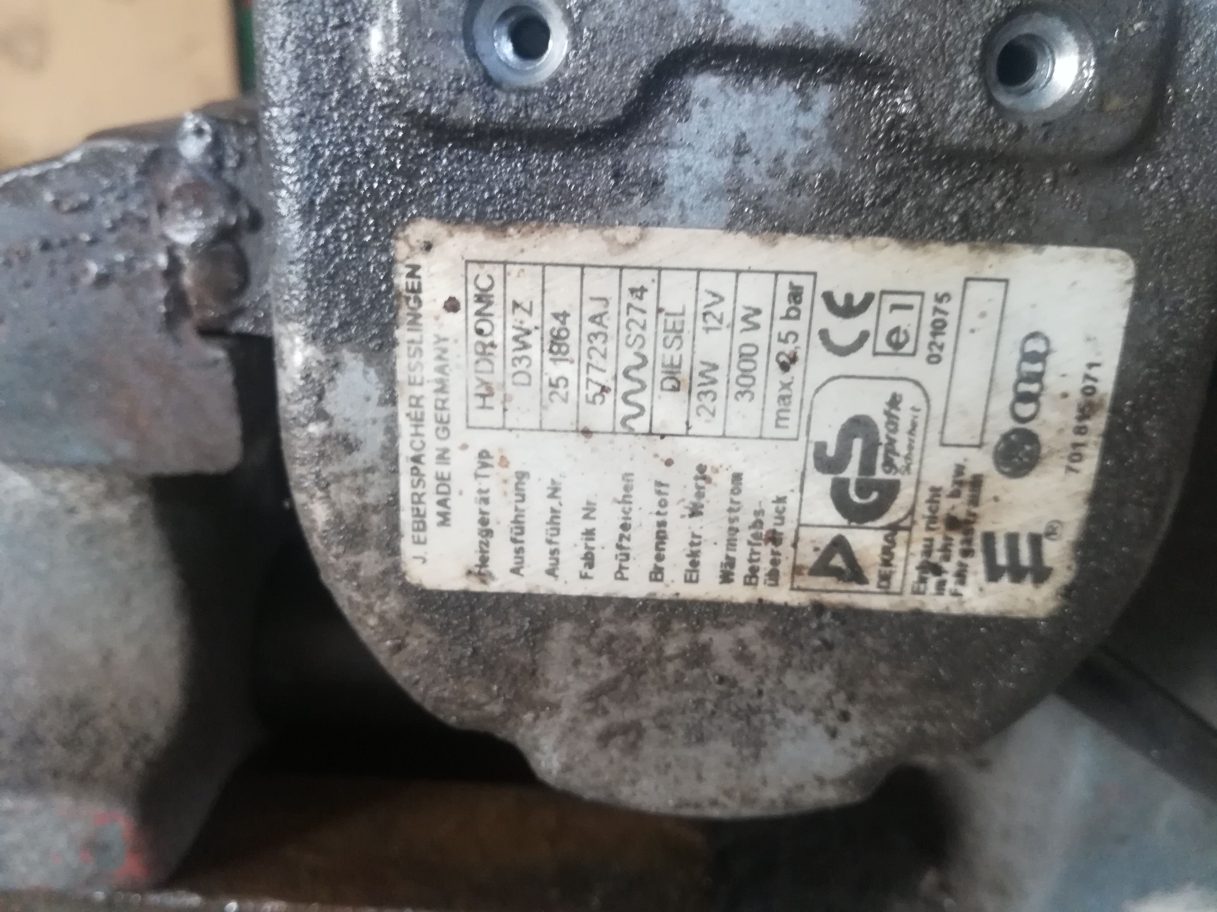

Здравейте по моя въпрос стигнах до никъде. :) Смъкнах печката и видях, че свеща е беру. Най-вероятно е сменяна може би? Тествах я на акумулатора дали е проблем че видях после 8 волта на нея пише. На петата секунда някъде се зачерви явно работи.
Сега мисля да дам на късо датчика под чистачките и да меря дали идва ток до нея?
Може ли да разбера дали идва нафта до печката? Но нали капеше от ауспуха явно идва.
Водната помпа не съм я сменял, а преди 12000 км сменях ремаци. И ако излезе, че е от нея ще ме е яд бая.
Едит:Забравих друго да питам може ли да няма цедка на свеща? Бърках човърках, но няма.... огледах внимателно.

Свещта е 8 волта за да може да пали и при 10 волта от акумилатора. Цедка около свещта няма на 3 киловатовата печка D3WZ. Вътре в горелката има една мрежичка, ако е много задръстена със сажди пуши и пали трудно. Ако не успее да запали тече нафта през ауспуха.
Всъщност ако свещта е изгоряла не прави опит за палене, защото я проверява преди това.

Ще купя нова свещ явно съм я прецакал. Явно трябва да я разглобя цялата печка да видя как е клеясала от нагар. Само нз от къде гарнитурка да взема?
Тя пали и след 2 сек гасне. И явно в движение търгва. От датчика на чистачките може ли да прави някви номера или не.
