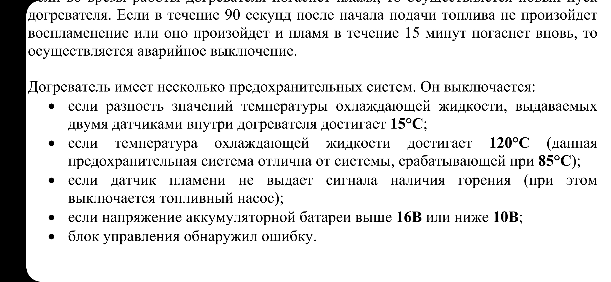

Провери си напрежението на инсталацията!
Ето го и целият документ:
