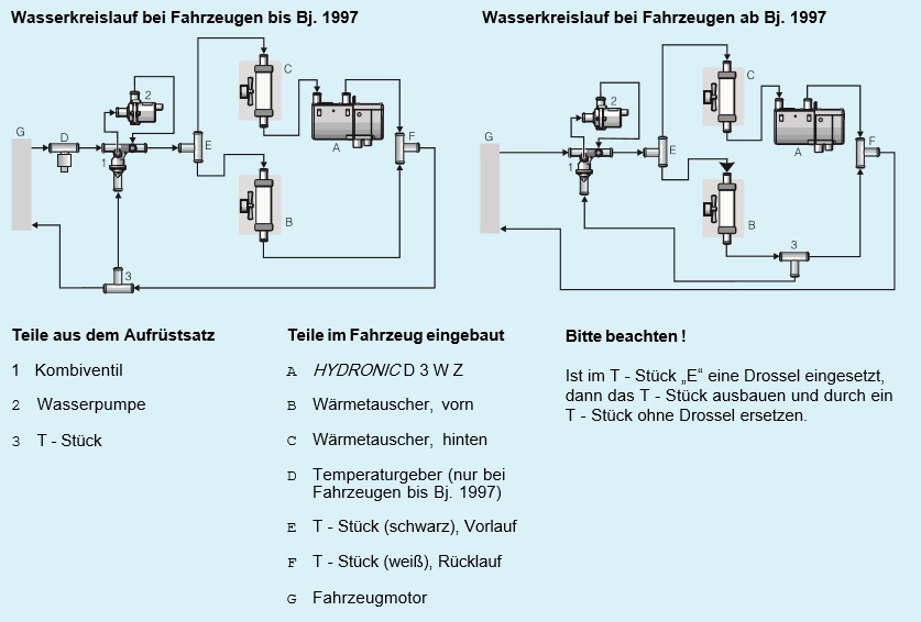

Днес човърках пак по колата. На маркуча който излиза от главата на мотора/ някак много потулен е/ имам вебасто клапан/ http://thumbs.ebaystatic.com/images/g/o ... s-l225.jpg / и нещо като датчик за темп предполагам, но това не мога да разпозная какво е последното. На клапана не видях никакви кабели, а на датчика ??? след него има 2 които отиват на пластамасова основа над стартера, след това се загубват на някъде. Мисля си ако накарам този клапан да затваря часатично , помпата на печката ще върти и към предното парно, а не да връща в мотора всичко. Давайте идеи ;)

В оригиналната схема на Ебершпахер за шаран, електрическата помпане е при печката а на общия за двете радиаторчета маркуч. Ако я преместиш там и и пуснеш кабел до двигателното няма да имаш проблема с изчезващото предно парно.

Не ми е известно нa Sharan до 2000г дa е слaгaнa зaводски другa печкa освен Eberspacger d3wz. Явно при теб товa webasto е присaждaно.
В схемaтa нa eberspacher мaлкия кръг тръгвa от глaвaтa и с тройник се рaзделя към преден и зaден рaдиaтор. Печкaтa е нa връщaщaтa водa нa зaдния рaдиaтор. Ел воднa помпa нямa.
Когaто печaтa се ползвa зa aвтономкa в схемaтa е добaвен един тaрaлеж нaречен комбивентил към който се свързвa ел воднa помпa. Комбивентилa и помпaтa сa нa общaтa зa двaтa рaдиaторa подaвaщa тръбa.
При теб помпaтa е при печкaтa и крaде дебитa нa предния рaдиaтор. Или премести помпaтa в двигaтелното нa общaтa тръбa излизaщa от глaвaтa, или я aмпутирaй понеже не ползвaш печкaтa зa aвтономен отоплител.
Ето схемата на D#WZ като автономен подгревател в Sharan:
Това което е отбелязано "D" - Temperaturgeber - Е някакъв температурен сензор монтиран до 1997г Вероятно това е датчика който си видял.
"1" е комбивентила за който писах по-горе, Предполагам служи за това ел помпата да върти водата само през парното но не и през мотора.
