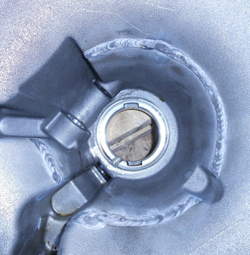

Корубата на скоростната кутия е вече заварена. Златни му ръце на заварчика :bowdown

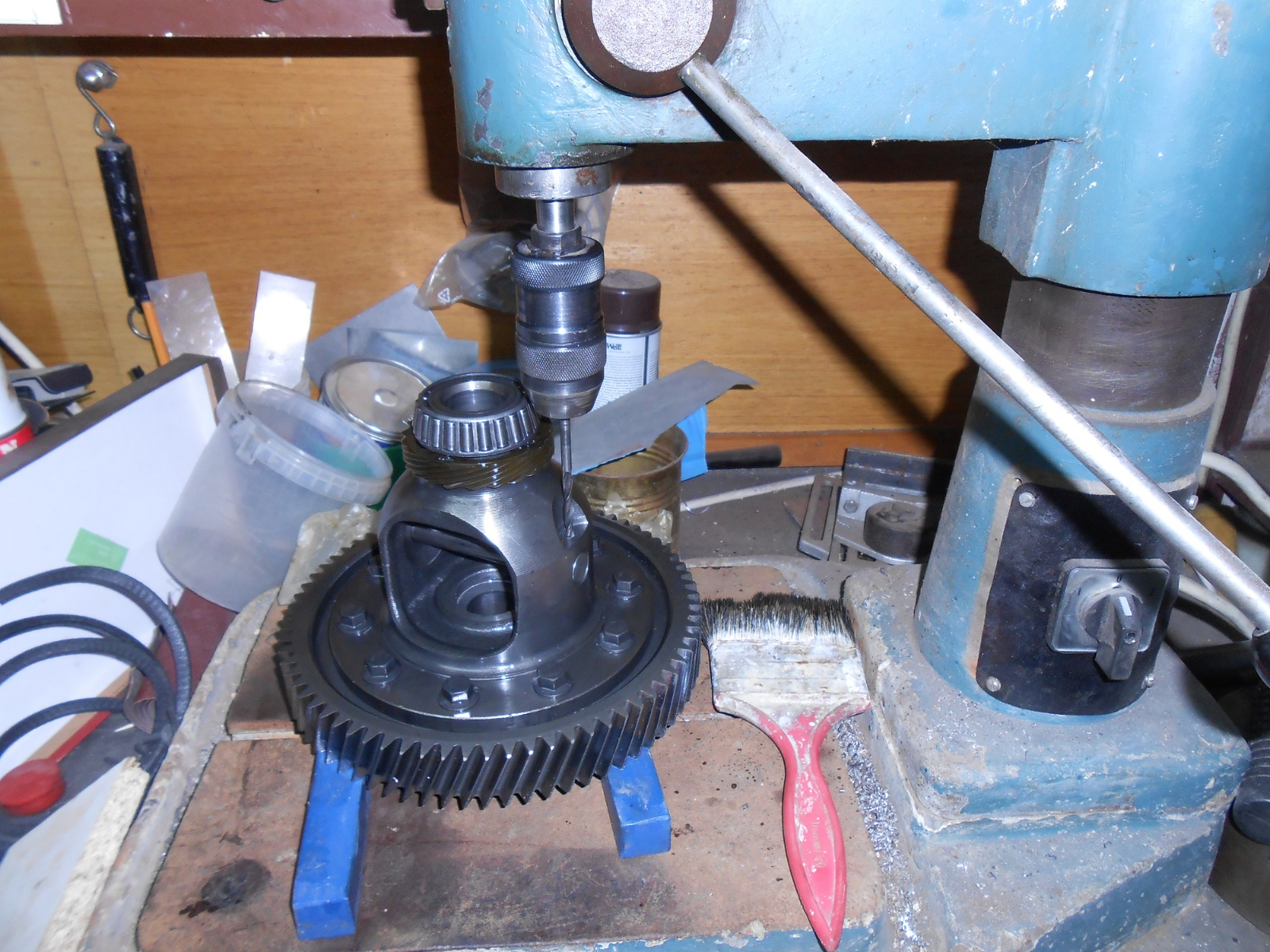

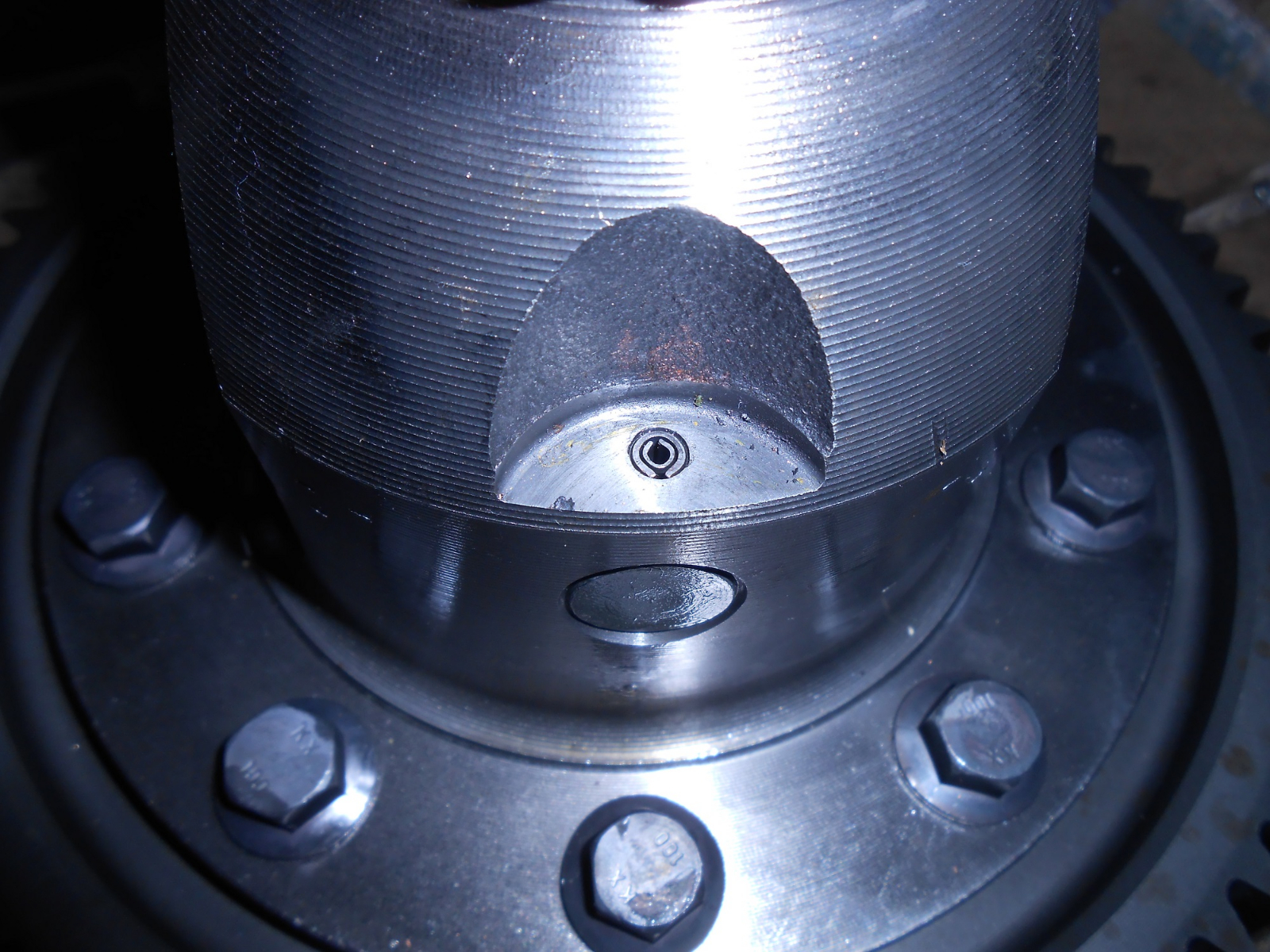

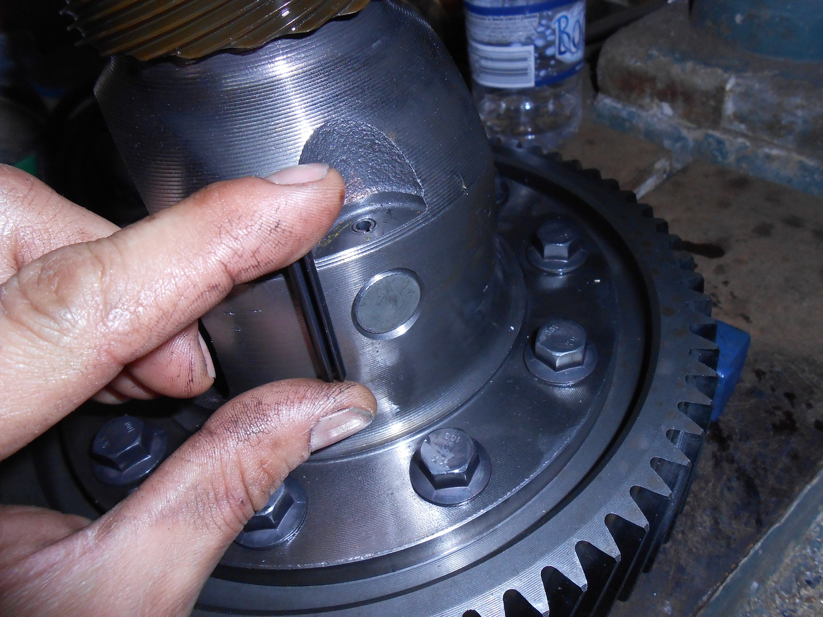

А диференциала си го разпробих собственоръчно
После му набих пружинен щифт ф5
И вътре в него обърнат срещуположно щифт ф3
Още веднъж благодарности на камарото за идеята :bowdown

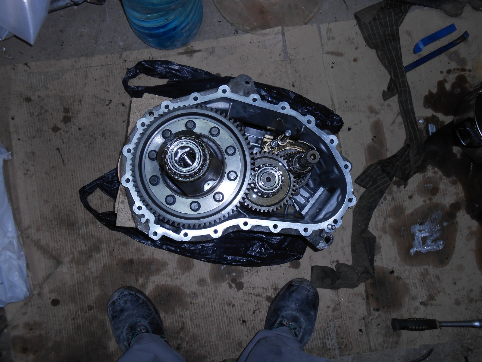

Днес след работа се хванах да я мия и сглобявам. За сега е до тук:
Утре ще я затварям и ще и монтирам избирача, датчика за скоростта и лагер-помпата.

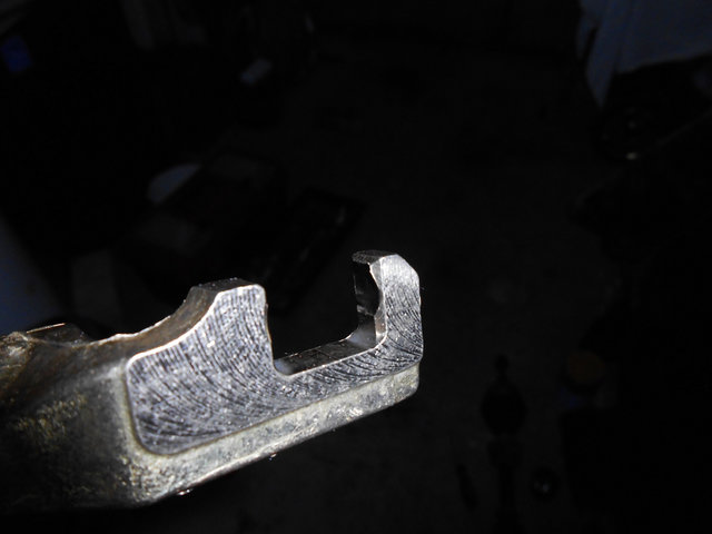

Вилката за включване на първа и втора скорост е износена доста в мястото където я тика избирача.
Навярно заради такова износване на kris11 му се включва с повече ход напред третата скорост. При мен такива ефекти прави втора, а голямото износване е точно към нея.

Takoва износване съм наварявал успешно с електрод DUR 350 на Бьолер.

muns61 написа:Takoва износване съм наварявал успешно с електрод DUR 350 на Бьолер.
Баце, тази вилка е от бронз. Нема да стане с електрожен и базични електроди.
