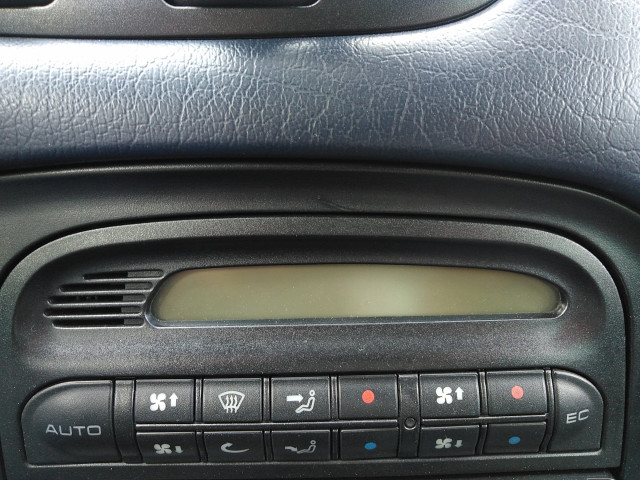

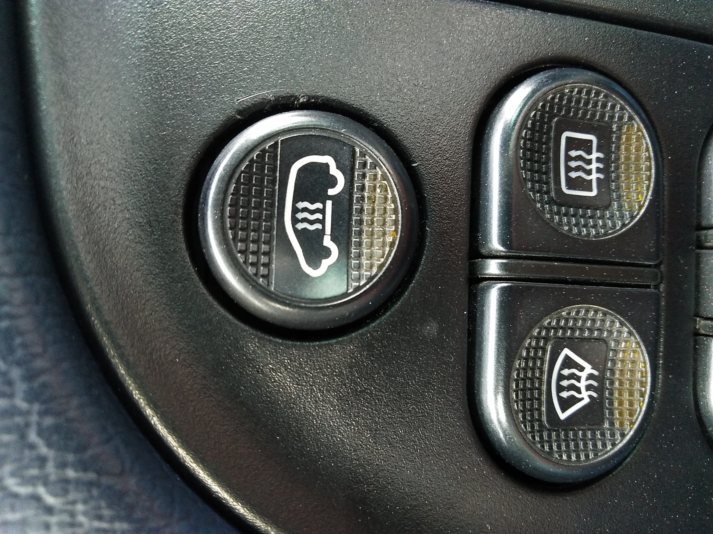

Моя климатроник няма никакъв шанс да излезе без да махна декоративната пластмаса на централната конзола,защото стои зад основната пластмаса.Ще го снимам да покажа,че не мога да обясня добре.Аз затова първо му махам панела с копчетата и така достигам до винтовете отзад,иначе го почистих отвътре,наистина имаше страшен прахоляк.А относно диода-говорех за бутона за печката.И още се чудя как така изгоря.Диодите на бутоните са 12 волтови нали?

Ако климатроника е от заоблените и стои най-отгоре на конзолата се сваля така както ти казахме аз и kris11.
Ако е най долу на конзолата и е правоъгълен му се вади розетката около бутоните, зад нея има 4 винта, които го държат към рамката.

Това със схемата е друга работа,защо не я показа по-рано? :icon_lol Ама, моя не пожела да излезе по вашия начин.Натисках пластината,мъчих го,но уви не мърда.Ще опитам пак като се заема с диода на бутона.Климатика ми е овален.

Мнениеот kris11 » Пон 13 ное 2023 9:21
Пламен Тодоров написа:..Климатика ми е овален.
В горните ъгли.
На първите години може да е с единичен дисплей и да няма регулировка на вентилатор задно парно.

Това са климатика и проблемния бутон.
