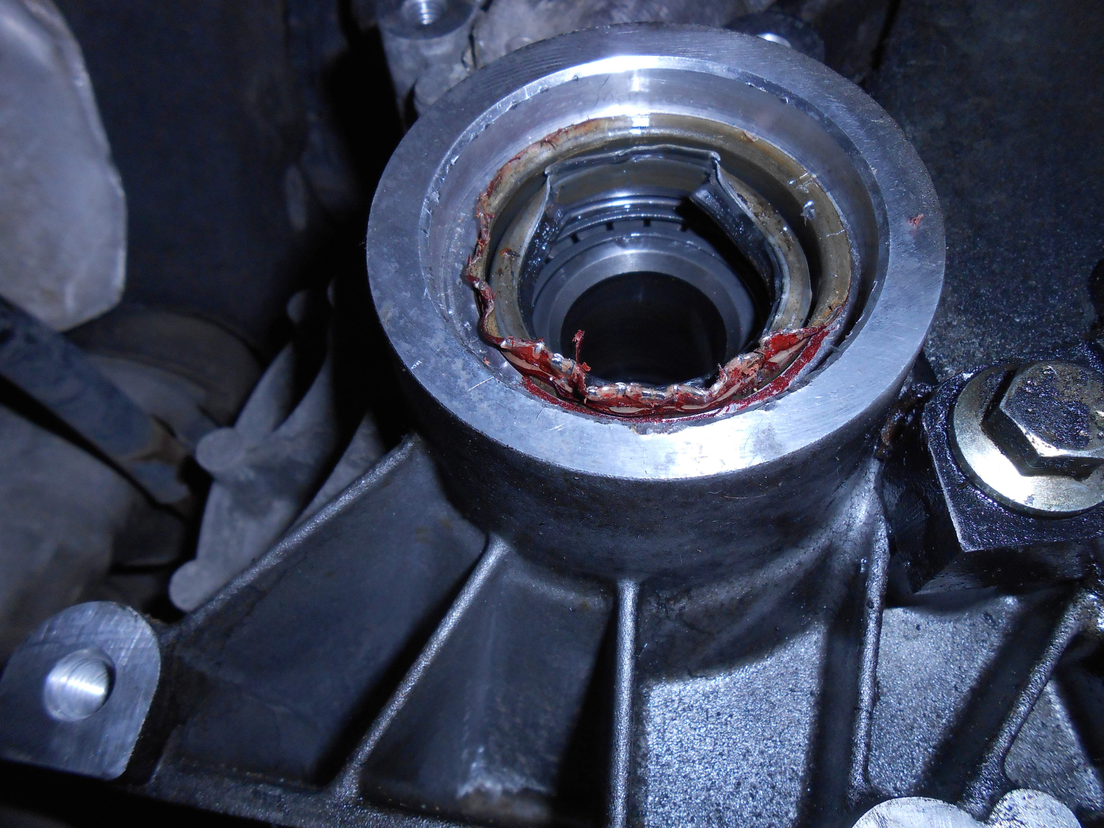

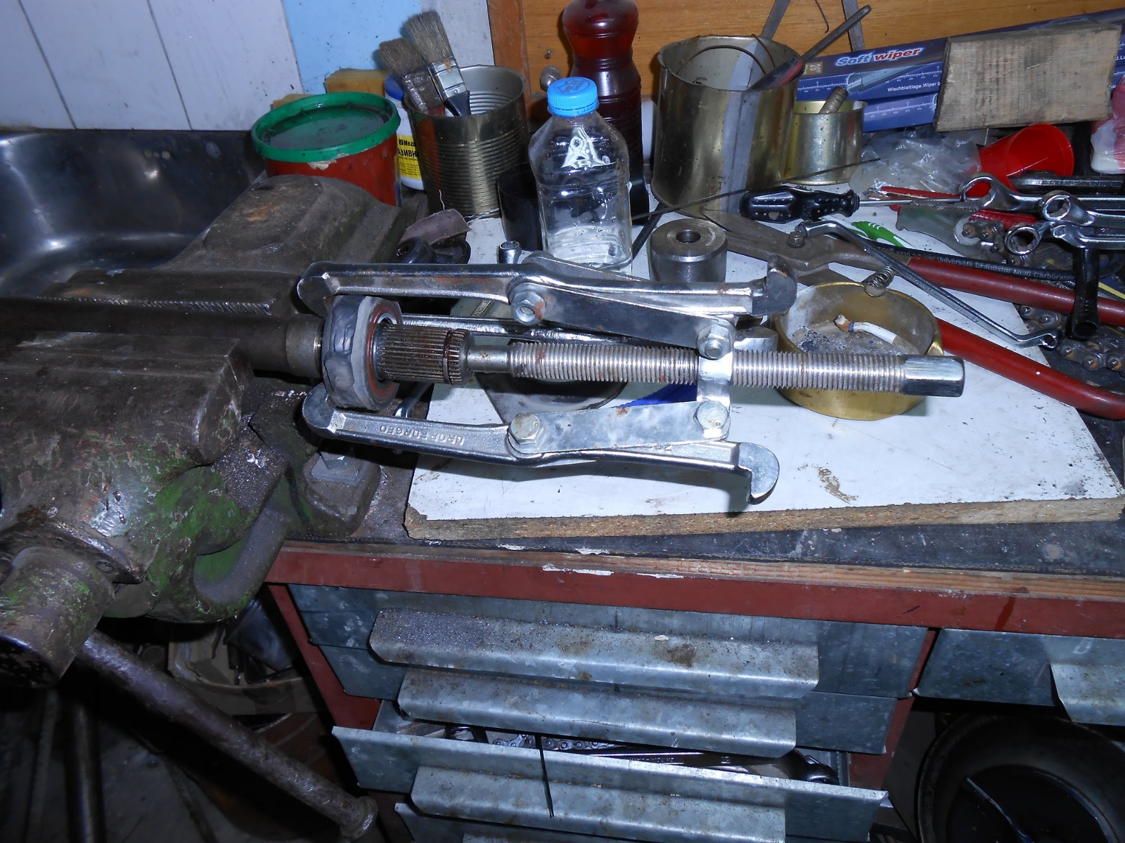

Re: Sharan 7m 1997 AFN - Теч от скоростна кутия. Пробита коруба - ремонт.

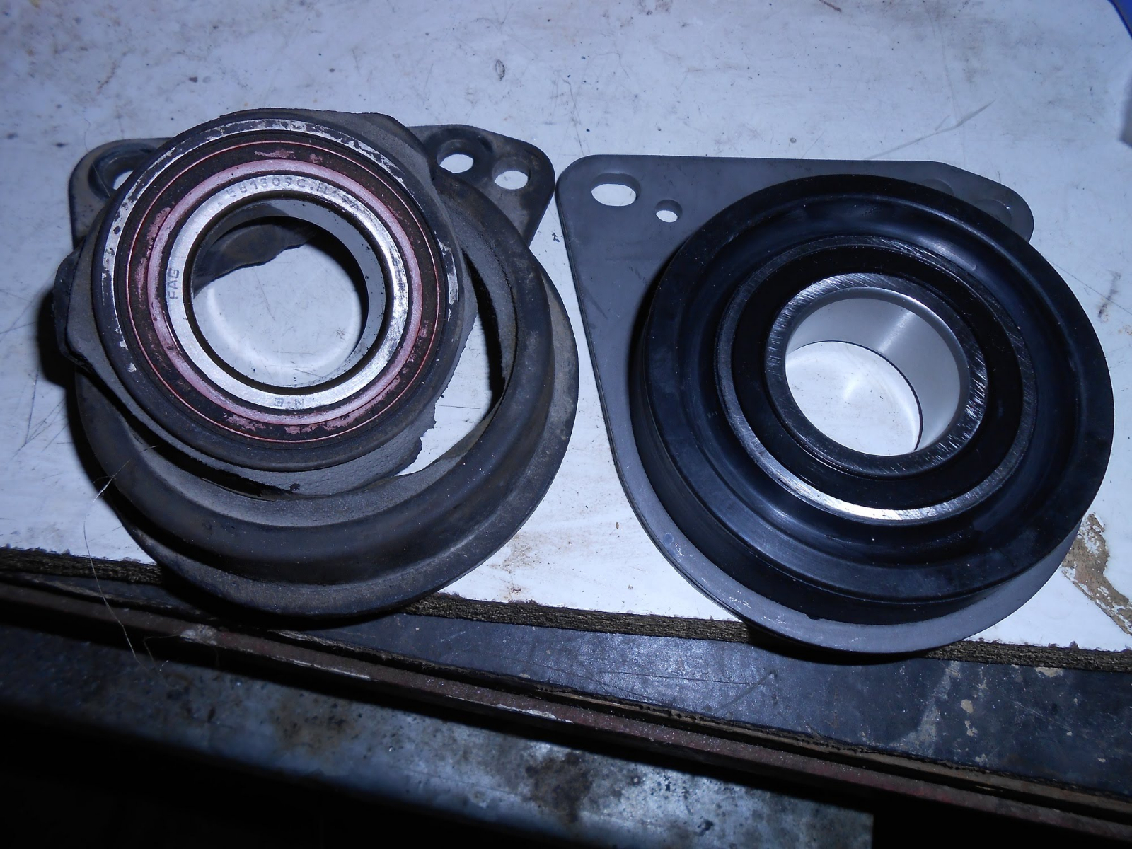

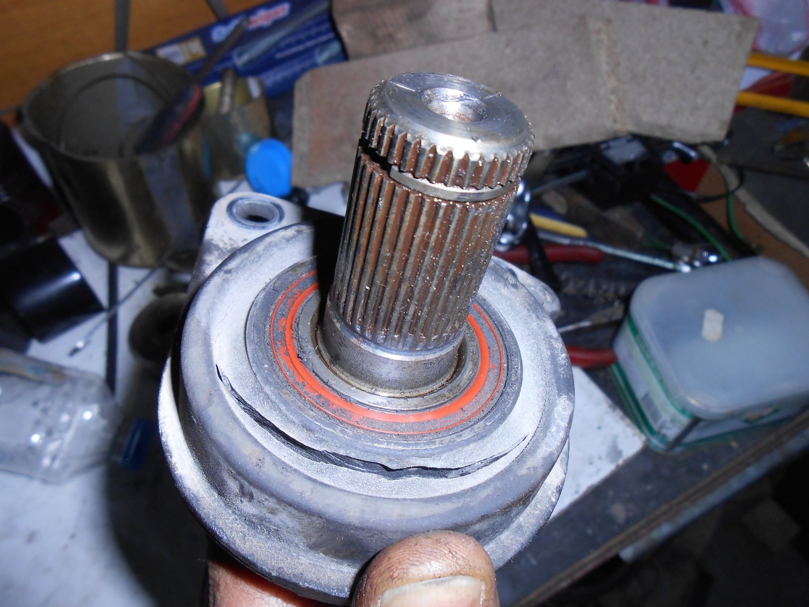

Заради тази цепка първоначално помислих, че теча е от семеринга на дясната полуос.
тампона го дооткъснах на ръка.
Защото ми пречеше да избия лагера от междинния вал.
Ето ги стар и нов един до друг. Новият е Топран. И няма никакви надписи по лагера. На оригинлния лагера е FAG, и все още го биваше, но тампона се е съдрал.
А ето вала с новия лагер и със старата уплътнителна капачка.

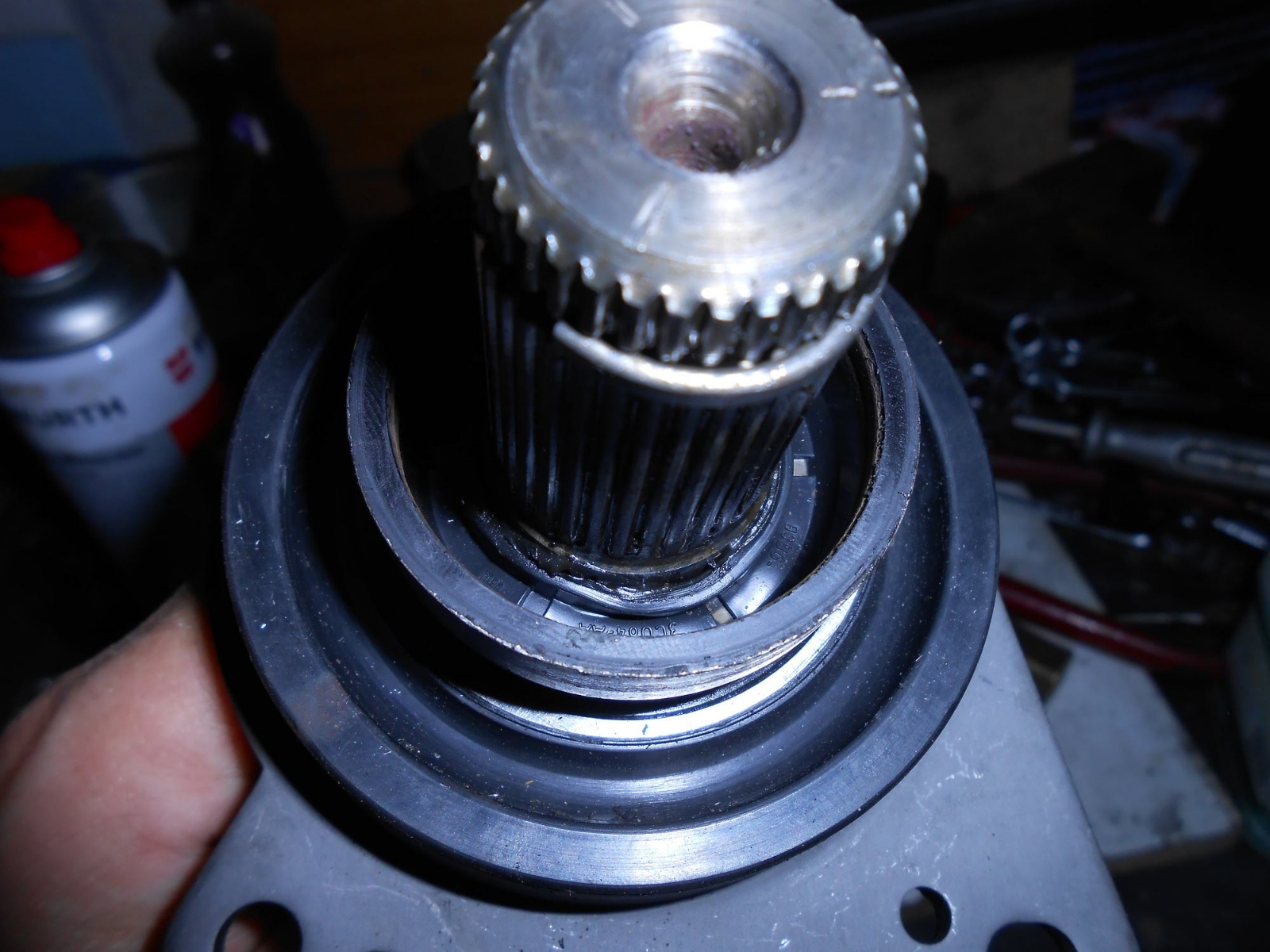

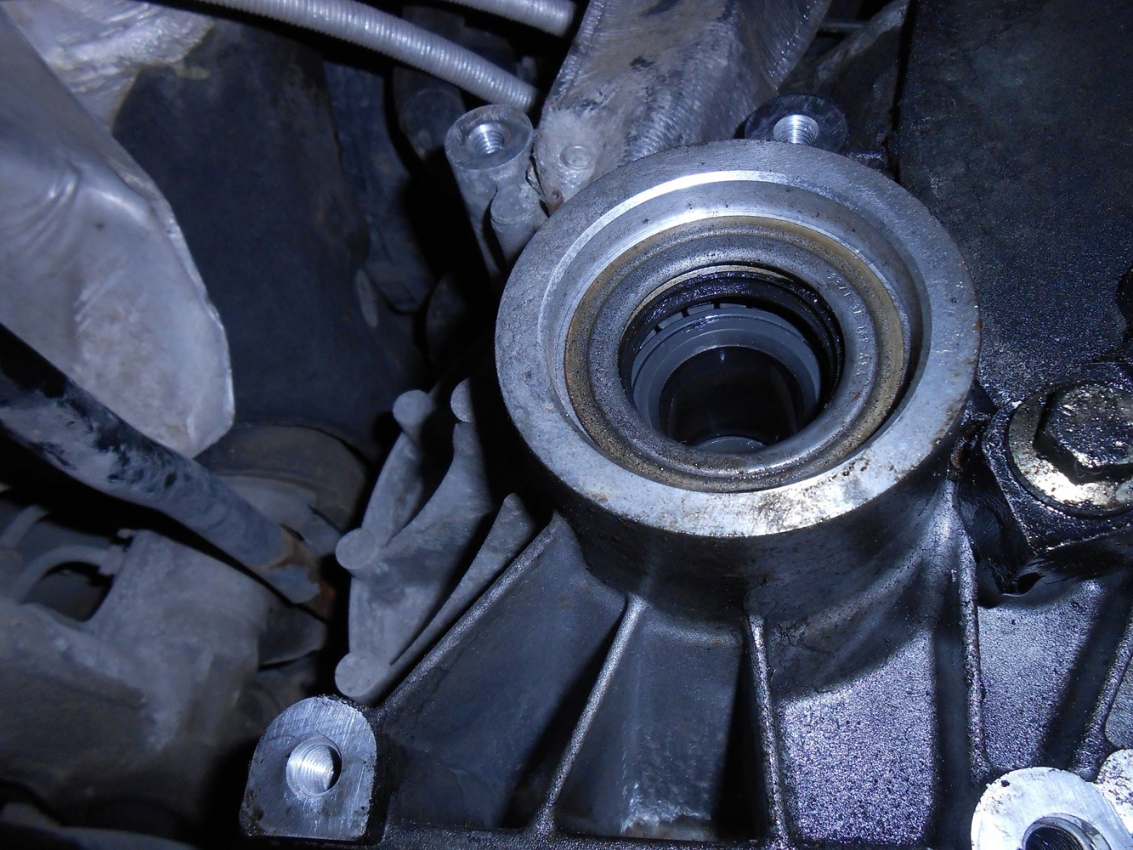

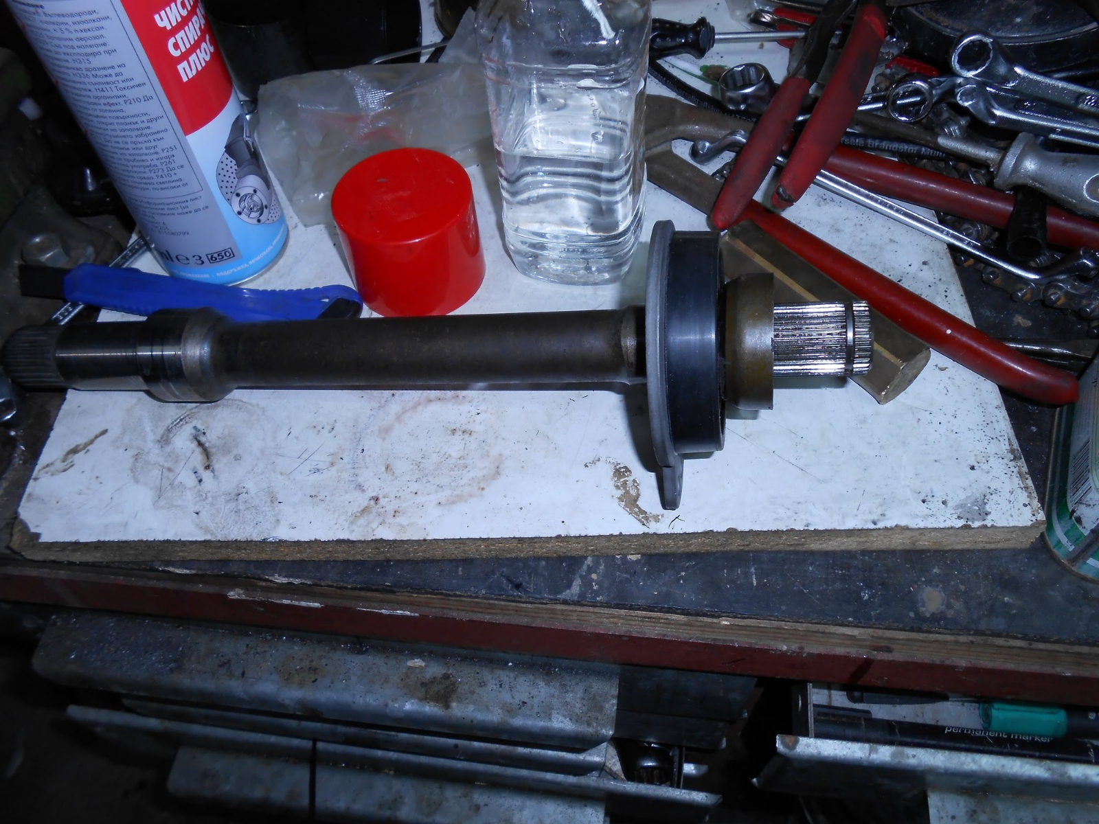

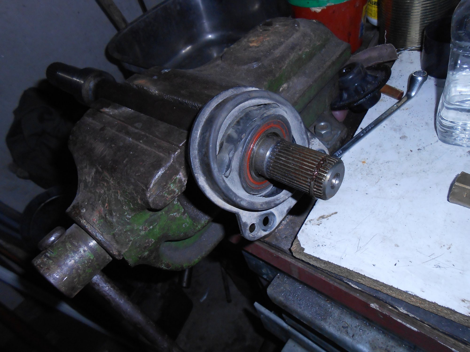

Въпросната капачка уплътнява шлица към дясната полуоска. Свалянето на полуоската става чрез напъване със щанга. Като гледайте да напъвате карето а не капачката, понеже се деформира
Смяната на семеринга намясто е възможна
но запазването на стария семеринг цял не е
Малко чоплене с плоска отвертка и вече има къде да го хванем за да го извадим.
После с подходяща втулка набиваме новия.

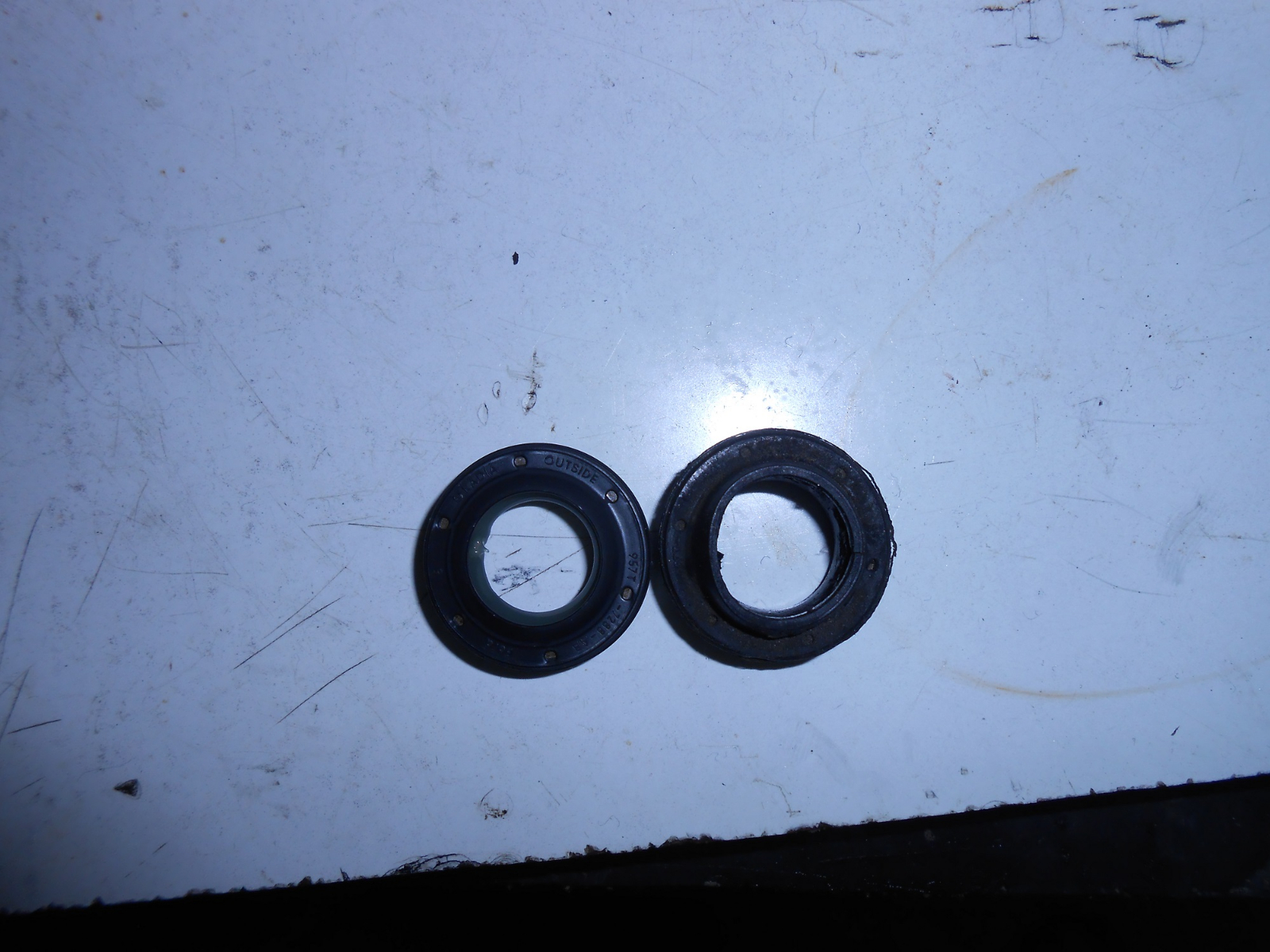

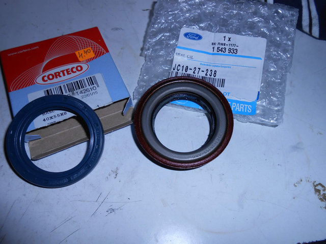

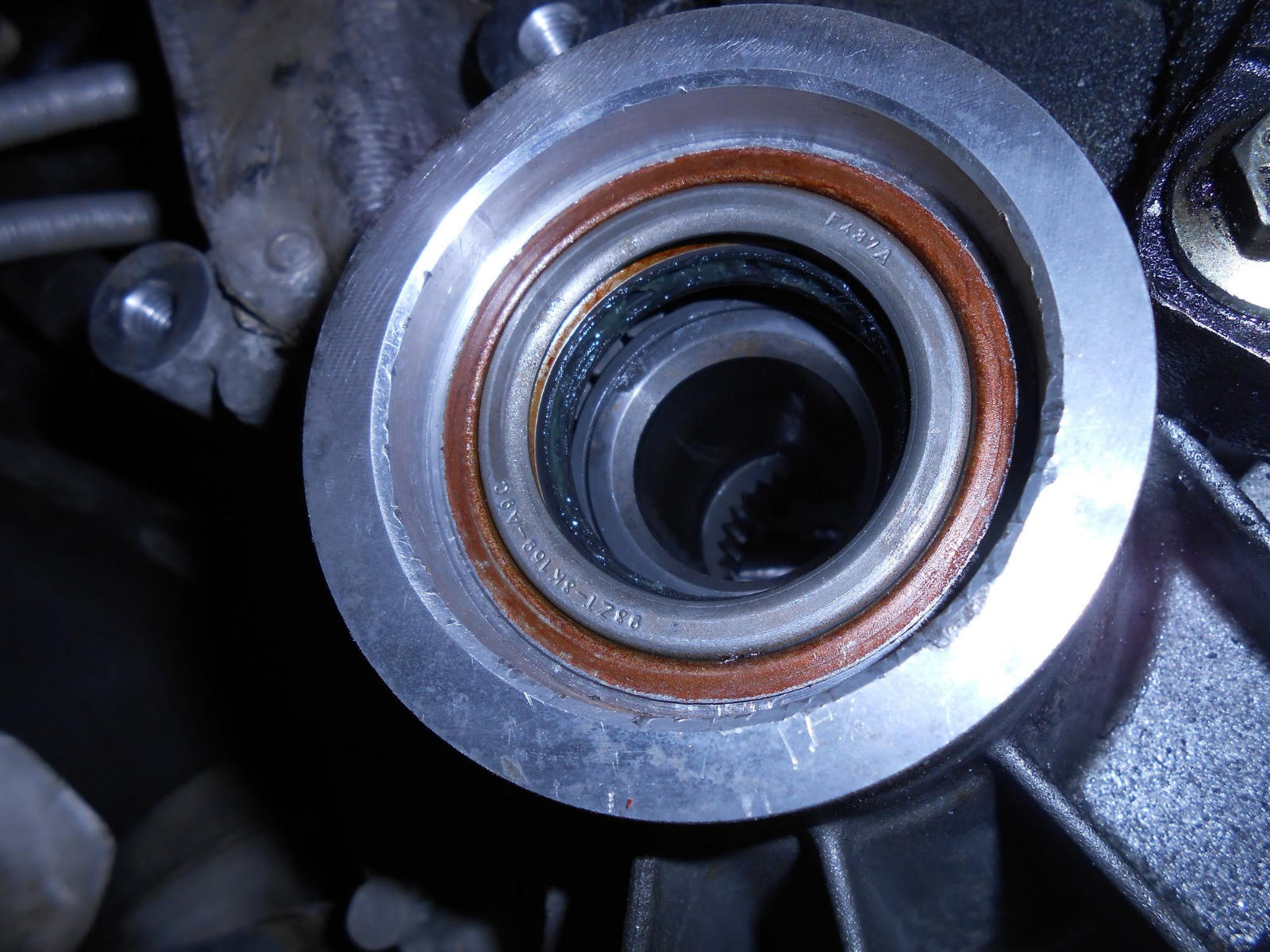

Оригиналнияят семеринг е с метален корпус. Аз смених и двата с оригинални. Но има и ефтин вариант: Corteco 40/55/8mm
Предпочетох оригиналните,точно защото са метални и се набиват здраво в кожуха. А тоя модел скоростни кутии няма отдушник. Може би е така защото избирача е доста проветрив
. Пък и ефтинките няма как да се ограничат срещу пренабиване.

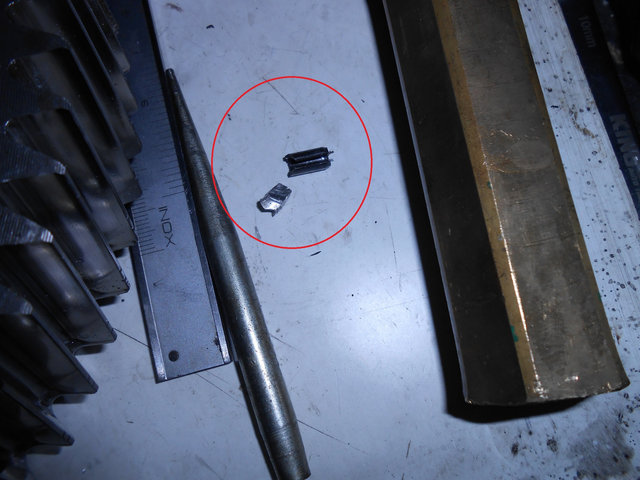

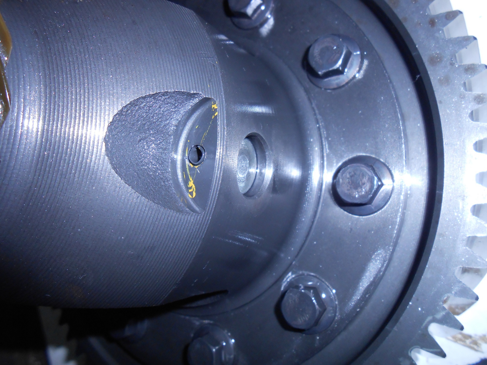

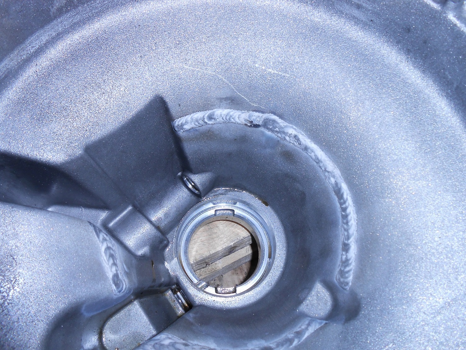

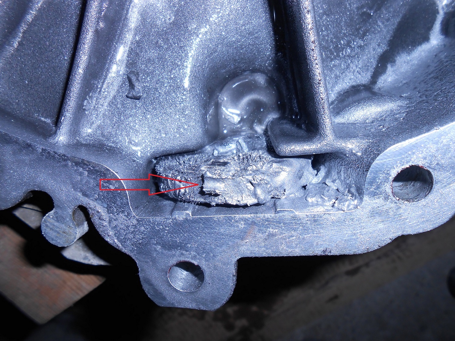

Та да се върнем на дефекта заради който е целия тоя ремонт.
Тива е парчето от щифта, което избих от касетата на диференциала. А парчето алуминий беше в отвора на оста на мястото на щифта
Останалата част от оригиналния щифт намерих залепнала на магнита в алуминиевата кал.
. Пък и ефтинките няма как да се ограничат срещу пренабиване.Та да се върнем на дефекта заради който е целия тоя ремонт.

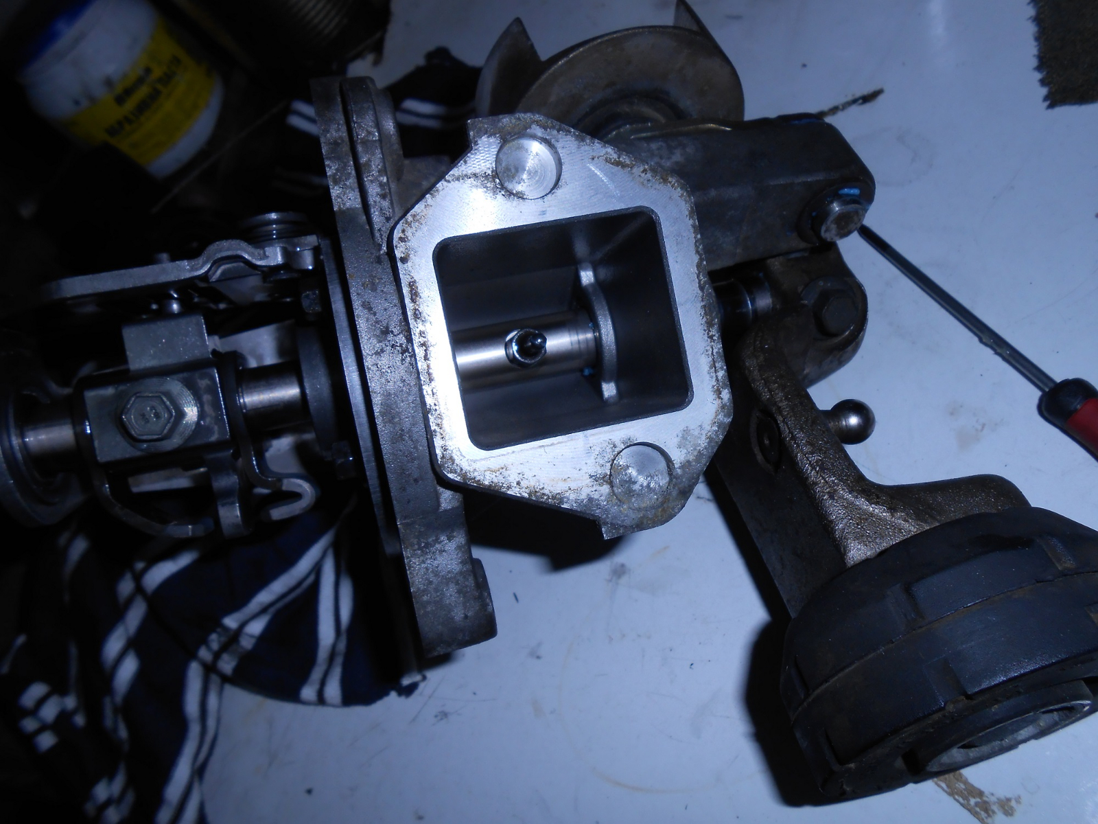

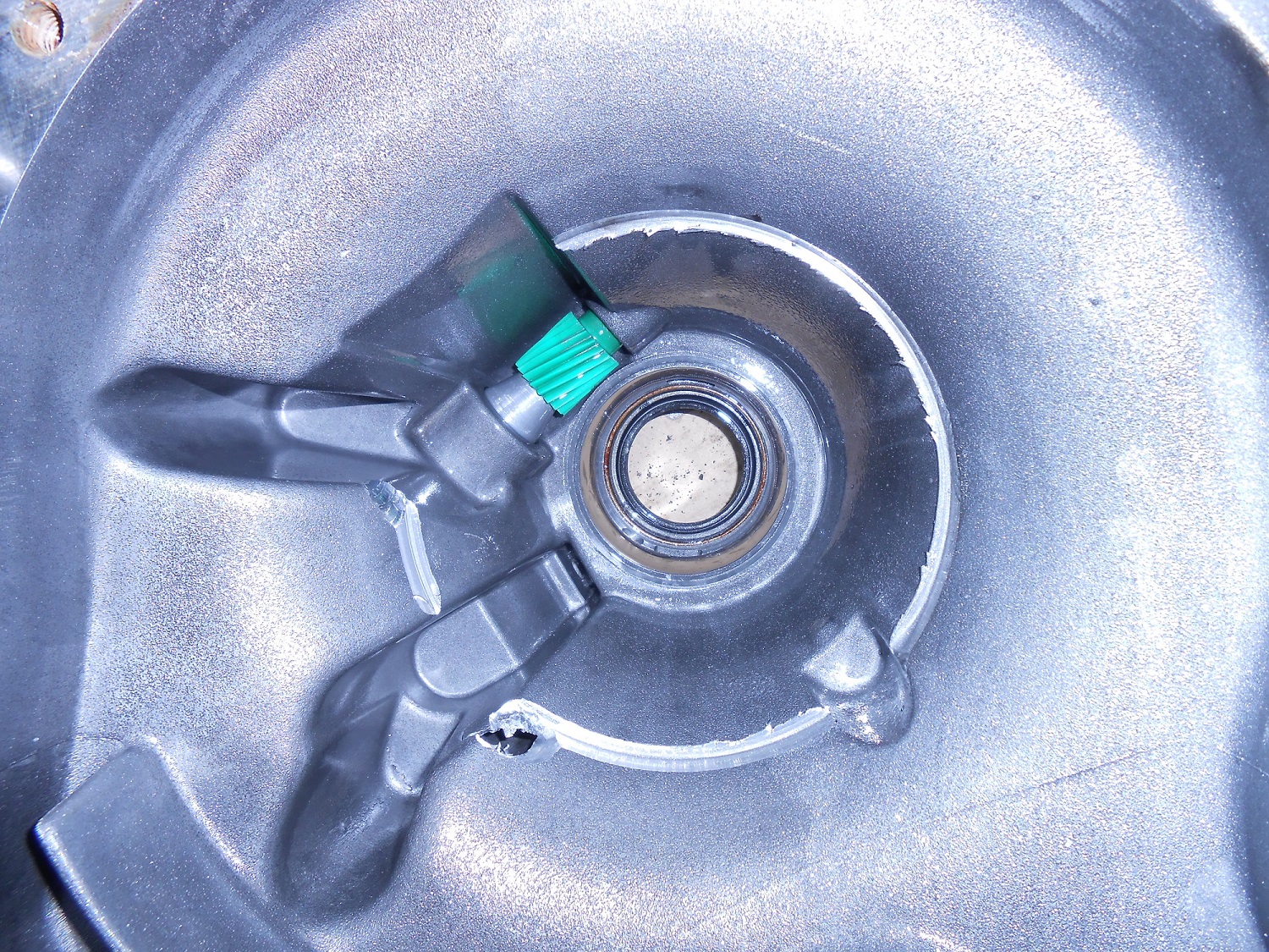

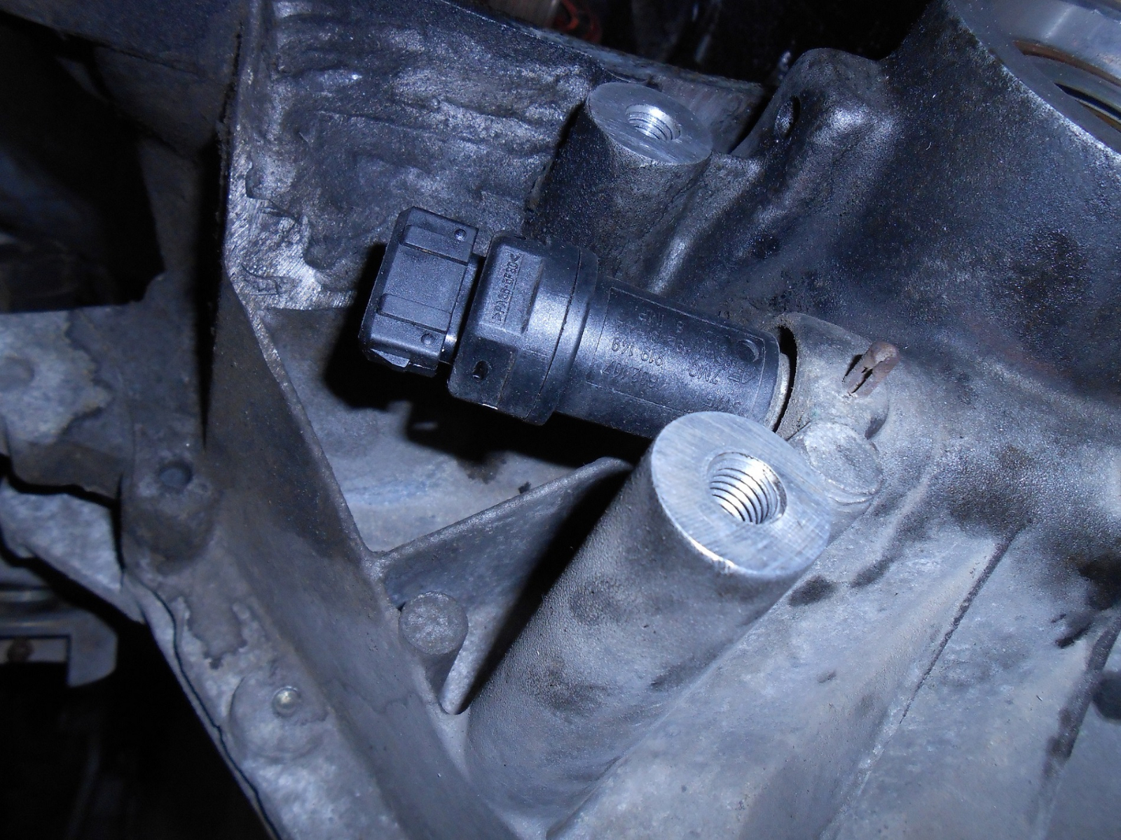

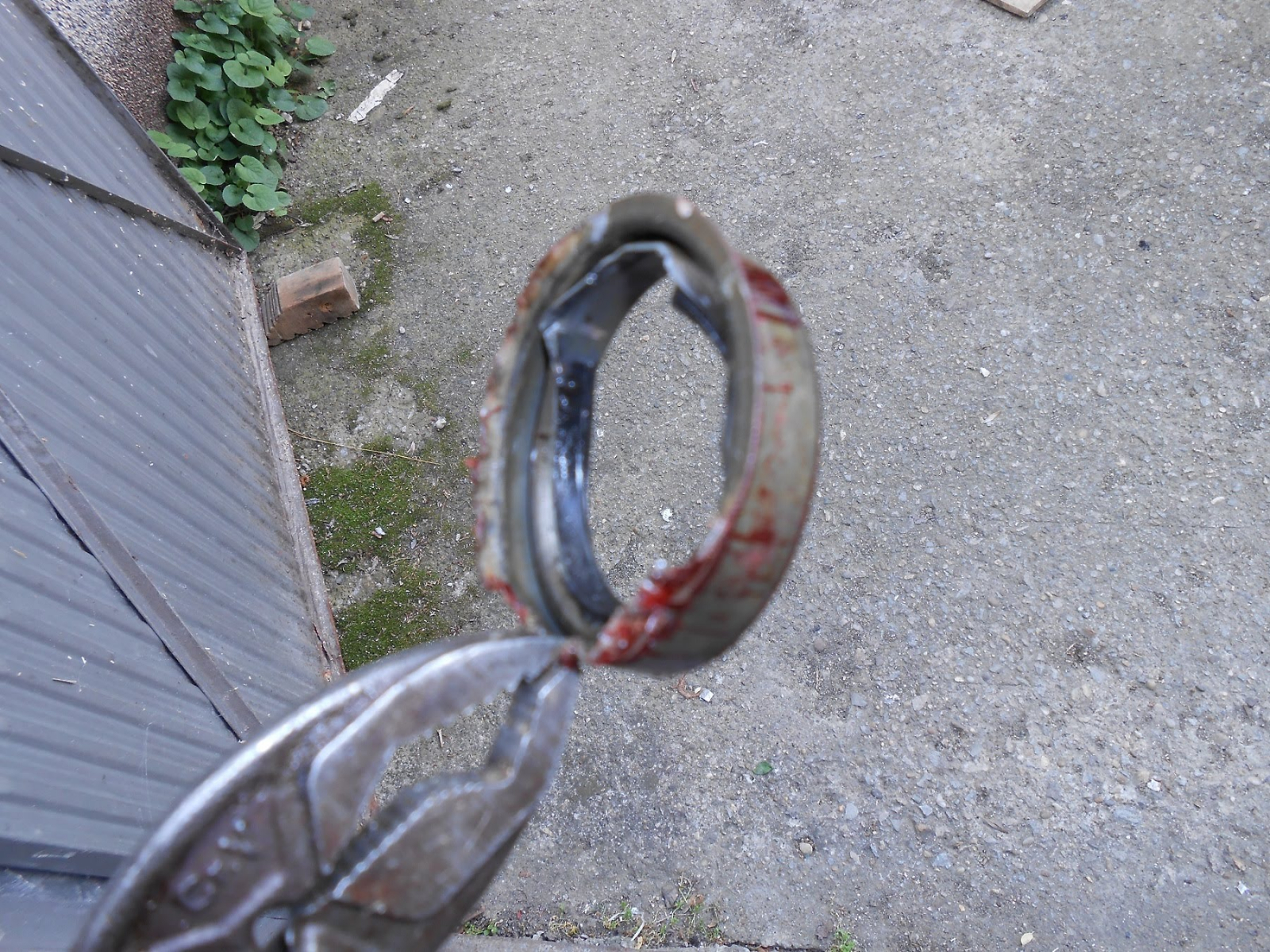

Като занесох корубата на заватчика първия път той ме върна.
Каза, че от жегата ще се стопи колелцето на скоростомера, ще се прецака чисто новия оригинален семеринг
и ще посинее черупката на лагрера
Та се заех да ги вадя. Като имаш достъп отвътре семеринга излиза без да се повреди
. Лагера и дистанционната шайба под него също излязоха лесно. Но датчика ме озори.
Датчика е на резба и се развива лесно. После се издръпва с клещите стърчащия тенекиен щифт който държи лагерната втулка на колелцето. А за самата втулка се наложи да си правя накрайник М18х1,5 за да мога да я извадя с обратен чук. Всякакви опити с отвертки завършиха неуспешно
.Та се заех да ги вадя. Като имаш достъп отвътре семеринга излиза без да се повреди

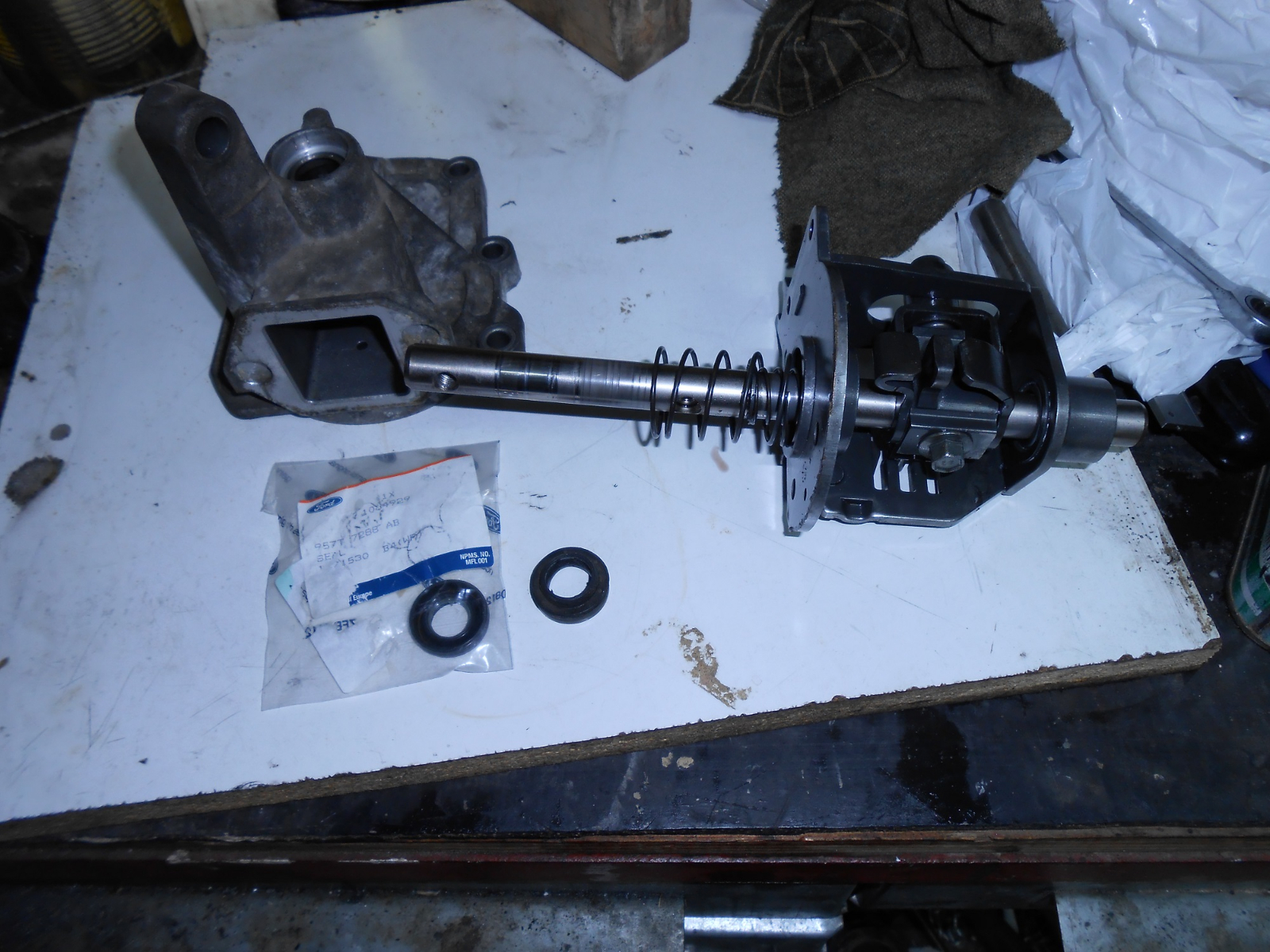

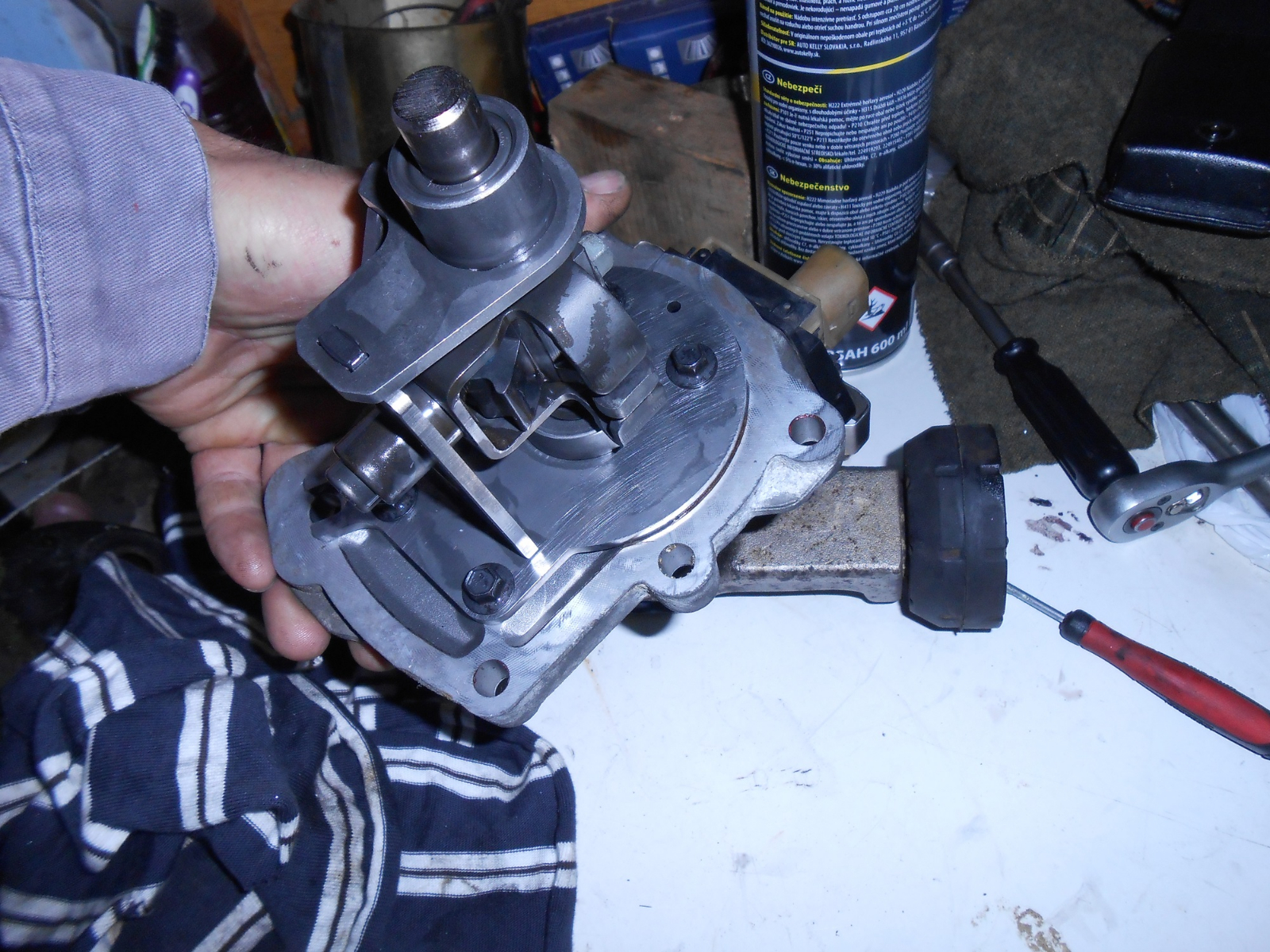

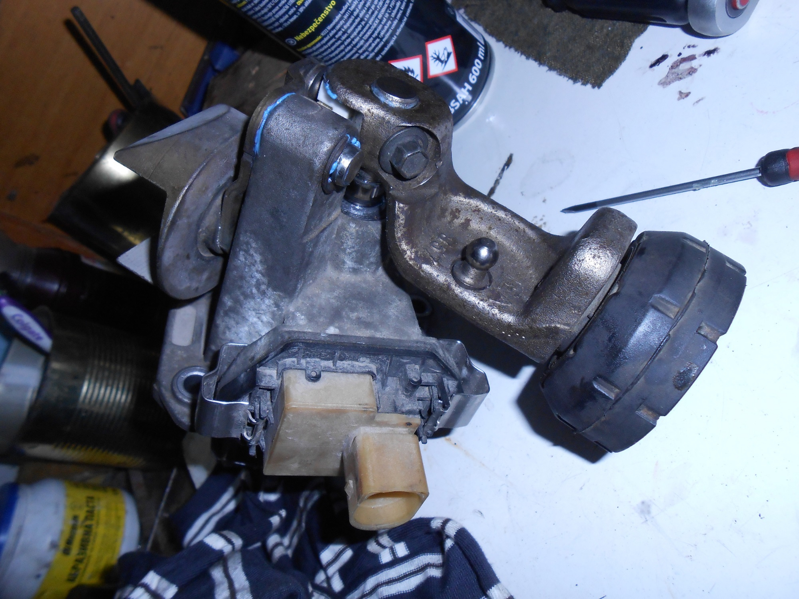

Всичко в тая кутия си е направено доста добре. С изключение на ей-тая фордовщина: Избирачът
Ето го как изглежда от другата страна
Валът на избирача лагерува на две сачмени втулки. Едната е отдолу и се къпе редовно в масло. С нея проблеми няма. Проблема е с горната, която е набита в алуминиевия корпус над включвателя на светлината за заден ход. Тя е на сухо и когато уплътнението и се предаде сачмите ръждясват, вала блокира и колата остава с постоянно включена скорост или само с трета и четвърта. За да се стигне до тая втулка трябва да се извади вала. За целта сваляме лоста с топуза (държи го един болт). Сваляме включвателя за задния фар(двете тенекиени щипки), и развиваме палеца, който светва задния фар:
Развиват се четири болтчета, коити държат долната стоманена част към корпуса, и можем да извадим вала от горната сачмена втулка и корпуса.
При мен уплътнението тъкмо е тръгнало да си ходи. Сачмената втулка е добре и не я смених. Мина само с измиване и гресиране. Ето ги старото и новото уплътнения.
