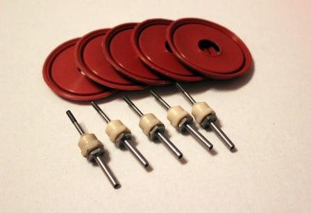

Здравейте отново. За запознатите ще добавя, че в Бургас ползват това:

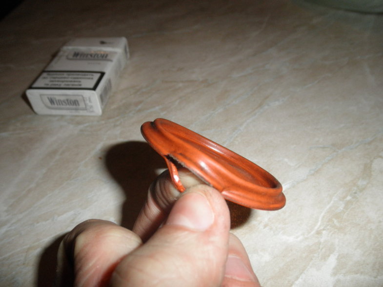

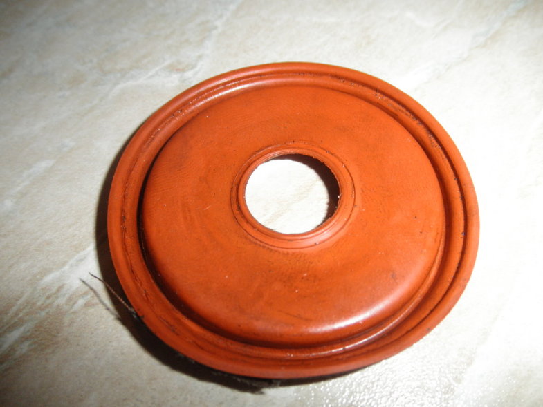

Дължа пояснение за предния си пост.
Това са най важните части за съживяването на един редуктор с които са се сдобили в Бургас. Ето снимка на една заводска мембрана на около 130 000 км.
Заводска мембрана
Доколкото разбрах цената на тези части надвишава 200 лв. Това пък прави съмнително качеството на услугата за ремонт да е за 80-150 лв. Не знам но това заприлича на битпазар... :screwy Това е което мога да дам като информация от Бургас. телефон на сервиза 0884216464
