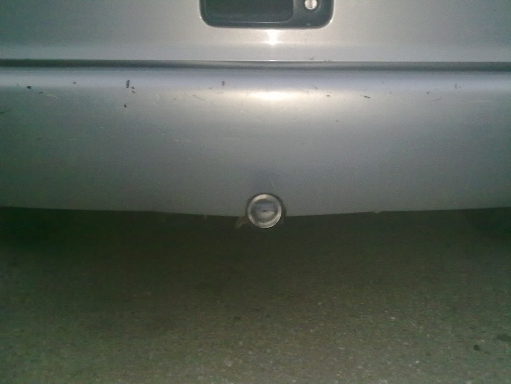

Е ако има букси здраво съм се прецакал. Вземах един теглич от галакси със сваляема глава марка Ellebi 2000 тона на 100кг. натиск бронята се реже много малко отдолу. И на него имаше букси, ама като не намерих къде да ги турна, вземах поялника и схемите за свързване и сега като чета много ме е яд. Та ако намериш буксите си е супер.

:mrgreen писах малко по-нагоре . При мен са в заден ляв калник. На 1 та букса има мост.Теглича е съссваляема глава. Марка Вестфалиа 321330.
