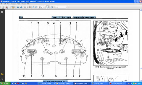

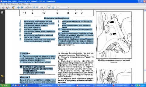

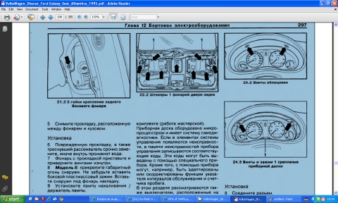

Колеги проблема е следния отсега с уредите на арматурното табло не свети , та въпросът ми е как да сваля уредите ,за да сменя крушките и какви крушки са точно мерси предварително :Mr Green Fun

осветлението е с крушки но индикациите са свтлодиоднни , поне аз освен крушките за подсветката друго не видях
говорим за първа генерация сеат алхамбра ady 97г

Иска ми се да си сложа диоди SMD за приборите на таблото, но незнам какви са цоклите Т10 ли се водят? Свалих таблото но отзад са 2 вида цокълчета, едните са по големи другите са малки. Кофти е също че таблото е със зелена бленда, а крушките са обикновни, ще трябва да махам и блендата, ако някой се е занимавал с тази процедура, моля да подскаже как го е направил, поздрави...
