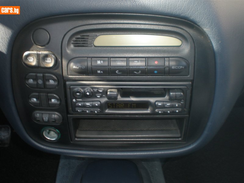

Имам климатроник ето снимка от кое копче се пуска климатика и от кое печката.

Re: малко питанки за Шаран
Нямаш регулируемо духало на задния ред.
Даваш бутон съ синя точка 19-20 гр и и горния бутон за вентилатора. Но трябва навън да е поне 10 гр Ц . Като включи компресора се чува 1 чатканеи след малко задухва хлад. Ако няма изчаткване - не св вкл. компресора. Може да пробваш е Екон за по-бърза проверка и изкл. на компрсора и вкл.
Печката при локомотивите се пали под 5 гр С не помня точно колко . Тя е подпомагаща при голям студ.
