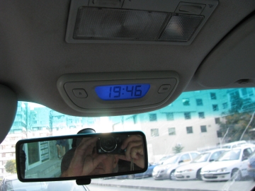

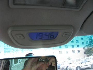

засега са : смяня на осветлението на арм. табло със светодиоди .
Смяна на осветлението на часовника в синьо / сини светодиоди/.
Смяна на лампата в пепелника със сини светодиоди..
Ще има снимки.
Следват радио и климат, после крачно осветление
Добавени снимки на часовник - на контакт и на габарити/ фар

Много добре изглежда.
Ако може да дадеш и малко подробности какво къде точно пипна, щото примерно там е малко меко за захващане та как си го поставил, аз там мисля да застопоря примерно една навигация която да си стои постоянно там, ама как да го сложа ми е малко тъмна Индия
- kris11
- VW експерт
- Мнения: 13576
- Автомобил: VW Sharan 7M8
- Местоположение: Варна
Re: Ъпгрейт на Шаран
joyrex написа:Ако може да дадеш и малко подробности какво къде точно пипна, щото примерно там е малко меко за захващане та как си го поставил,
До 2001г там е мястото на часовника. Нищо не съм местил или закрепвал.Има 2 вида часовници - този стандартния и такъв за печки за подгрев.

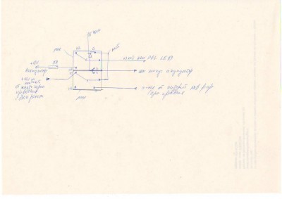

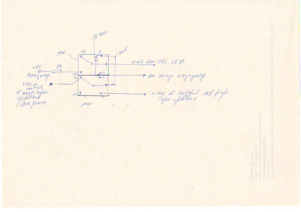

Елементарно включване на ЛЕД Дневни светлини автоматично при контакт и гасене при включване на габарит.
Елементи :
1. 2 бр.релета LEG -12F "RAYEX Electric'-от Конрад цена по 0,90 лв бр.
15А/24В комутиран ток.С 1 превключващ контакт .Размери 15х18х15мм .Консумиран ток 34 мА.
2. 1бр диод !N 4001 до 7 имам си ги от преди.
3.Малко проводници с различни цветове от някоя стара инсталация.
4.Сцепена гофра от някоя стара автомобилна инсталация с вътрешно ф 6-8 мм.
5.Поялник, тинол,терсмосвиваема шлаухка, ел.изолационна лента и кабелни превръзки / биндерленти/.
6. Стойка за предпазител с кабели и кабелна обувка за болт ф 6 мм /използвах от 1 Ренде , както и гофрата.
Специално за ADY На Шарана най-удобно е ;
1.към + са на акумулатора се закача кабелната обувка със стойката за предпазител, прикрепва се към снопчето, което отива към блока с релета над радиатора до левия фар.
2. От по-малкия съедител на това блокче с релета се взема + на контакт от жълто-черния кабел / горен ред гнезда, извод най-в ляво като се гледа с/у автомобила.
3. по-дълъг черен проводник завършващ с кабелна обувка за минуса на акумулатора. Прекарва се под акумулатора заедно с проводника за габарита и плюсовия извод от диодните светлини. В гофра под акумулатора и се прикрепва с кабелни превръзки за съществуващите снопове / към блока с релета и отиващите към ляв фар.Минусовия извод от ЛЕД светлините се запоява към черния проводник отиващ към минуса на акумулатора на удобно място ,изолира се и се вкарва в гофрата.
Извода вземащ инфо за включени габарите се запоява към проводник сив с черна лента от куплунга на ляв фар /за габаритите/.
ЛЕД светлините съм хванал със самонарезни под бронята отсрани на фаровете за мъгла, и отчетено разстояние за да не пречи на куката и въжето за теглене
Релетата са на обемен монтаж, лепнати 1 за друго с капка лепило. и навряни в подходяща кутийка изолирана със силикон. Изпадна ми 1 кръгла кутийка от едновремешните ленти за фотоапарат на Орво..
Всичко вече е закачено
