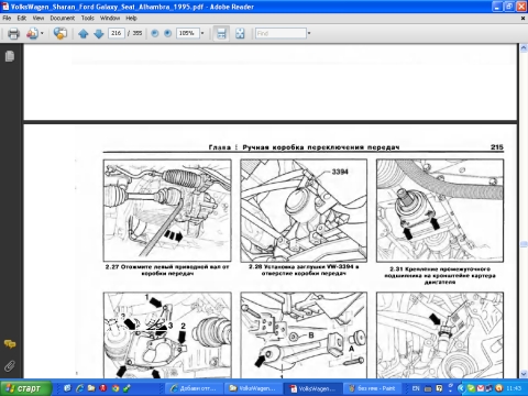

kris11
Мнения: 13567
Автомобил: VW Sharan 7M8
Re: Шаран 1.9 TDI дясна полуоска - лагер
Мнениеот kris11 » Пет 15 фев 2013 12:21
междинен да , но висящ не е.
т.29.. "Дясната полуоска на повдигнатото / висящо във въздуха/ колело с тласъци извадете навън от междинния лагер'
т.31 . Отвийте крепежа на междинния лагер/стрелките на картинка 2.31/ от корпуса на картера и премествайки лагера извадете междинния вал от ск.кутия. При необходимост вала от ск.утия отожмите -/това не мога да го преведа/. Заб. на автомобили произведени след 01.1997, е поставена променена опора на междинния вал. Закрепващите болтове при нея се намират над вала.
/набързо преведено без изглаждане/
