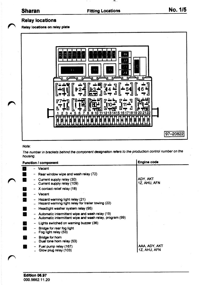

Снимай го къде се намира реле 18, нещо яко замасява, акумулатора не ти ли пада бързо?

Снимай го къде се намира реле 18, предполагам , че има грешка в номера на релето.
Реле 18 е на вътрешната платка с релета и е за "Umschaltrelais fur Lautsprecher Radio /Telefon " - превключващо реле за високоговорители Радипо/Телефон и е с лилав цокъл.
За климатика е в двигателния отсек в ляво радиатора и акумулатора.

Да не би да сте разменили местата с реле (99 или 72 или 19 са за чистачките).
Реле 18 го дават на 4 място.
Реле 19 или 99 на 8 място.

http://www.vwclub.bg/forum/download/file.php?id=174353&mode=view
това е моята бушониера,от както имам колата релетата са си така и не съм имал проблеми до сега.Вчера си поиграх с кабелите в багажника и днес не са се включвали чистачките но ме притеснява релето и акумулатора ми е слаб но не знам дали е съвпадение или някъде замасява и от това ми се бъзика. Тази вечер ще го заредя и ще видим.

аз съм пас - странна бушониера
