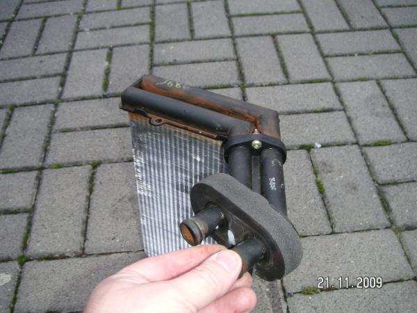

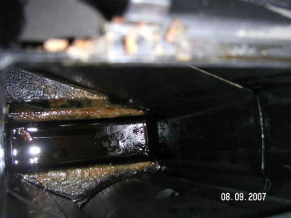

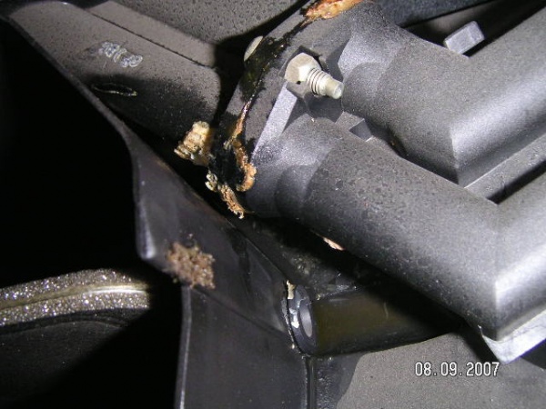

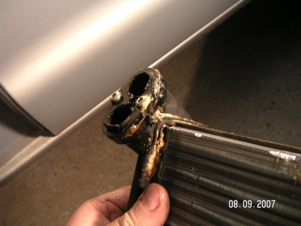

Да събудя една малко забравена тема. Днес забелязах, че има теч на антифриз в краката на пасажера. Въпрос към колегата от радиатора ли беше проблема или от снадката преди него. Не ми се изпотяват стъклата като пусна парното което ме навежда на мисълта, че може би не е в него проблема. На последната снимка се вижда снадката.
Благодарности на колегата kris11 за инфото. Ще съм благодарен на всички колеги които са сменяли радиатор на парното в купето или тези който са се разминали със пластмасовата снадка отвън него да постнат. Колегата пуснал темата нека да сподели за решаването на неговия проблем.

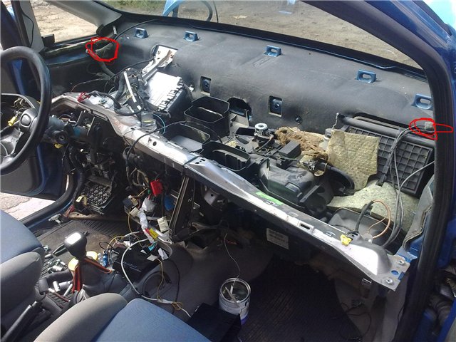

Доколкото знам от колегата ЗФА ,нашите радиаторчета са "железни" и нямат проблем като леша при Г4 ,П5. Единствено може да даде фира от пренадуване на системата -с проблемни гарнитура,изпарител.
За хората със слаби сърца задължително валидол преди поглеждане на снимката :Mr Green Fun
Имам още 1 файл за сваляне на таблото - на е-майл

Вчера вдигна по висока температура в задръстванията в Пловдив, тъй като е форд и таблото е с "норм"(обикновено стои между "о" и "р") отиде към "м", но не влезна в червения сектор. Като се отпуши задръстването се стабилизира температурата, но чудно ми е защо не изхвърли водата през казанчето. Ще пробвам със друга капачка, че тази държи доста голямо налягане. Маркучите са доста твърди и като отворя капачката не изхвърля водата от казанчето само изсъсква и това е. На дълъг път и с много натискане над 150км. по магистрала, не вдига температура над "о" и не изхвърля водата. Което ме навежда на мисълта, че все още не съм за гарнитура. Днес разглобих жабката и айрбега да огледам и видях, че е капало над самото радиаторче или по точно предполагам от о-пръстените на снадката преди радиатора в купето. Не ми се изпотяват стъклата като пусна парното да духа на прозорците.
Въпрос към kris11 като се сваля таблото сваля ли се волана, на снимката която си постнал е на мястото си.

Мнениеот kris11 » Сря 30 окт 2013 19:01
на е-майл, че ще съм вголя филм картинка по картинка. Гуменетките ще са изгнили / напукани, нацепени и станали на дърво .Дървото как да уплътни ?
