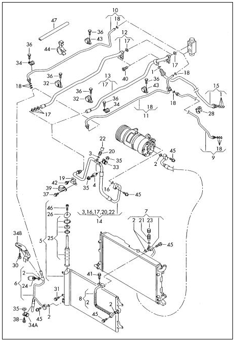

здравейте нов сам вав форума и имам 1 голям проблем
та проблема е следния:имам vw sharan 96г. 1от маркучите на климатика ми е спукан и реших да го сваля и подменя но като започнах да го свалям видях че и двата маркуча за високото и ниското налягане варвят заедно от компресора до радиатора и вече 2ри ден умувам и немога да разбера как да ги сваля ако някой мойе да ми обясни ште сам му много благодарен за помошта.

Оправи си заглавието според правилата, че ще ти заключат темата.
Не си дал код на двигателя също.
Само маркучите забрави да свалиш. Сваля се цялия възел металнтръба- гумен ракуч- метална тръба. Има по 1 болт в двата края на възела,които минават през отвор на профила . Маркучите са запресовани към 2 те метални тръби. Сваляш целия възл и на ф-ма за хидравлични ремонти за запресоване на нов маркуч.
Ето ти малко жокер. Болтове ном 45 :beer
