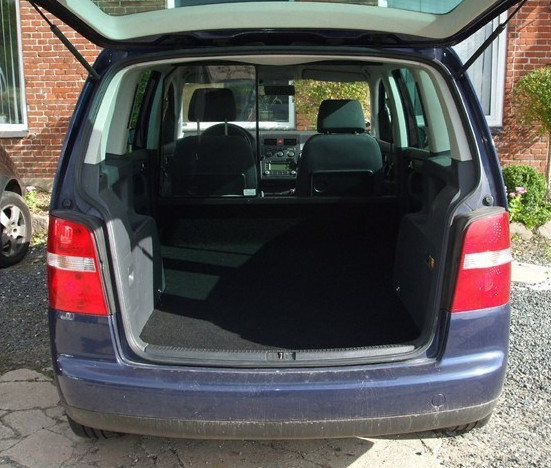

Здравейте колеги,
Някой има ли информация какви са бумащините с КАТ, ако искам да променя товарен тоуран към 5-местен. Както се вижда от снимките колата няма задни колани и седалка. Заслужава ли си занимавката и какви са трудностите при самото изпълнение?

От снимката не виждам отвори за закрепване на задните седалки. В мокета трябва да има отвори прорязани фабрично
Ако вс е наред - намираш от морга оригинални седалки с колани и Технотест.
