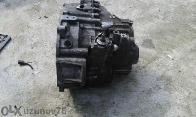

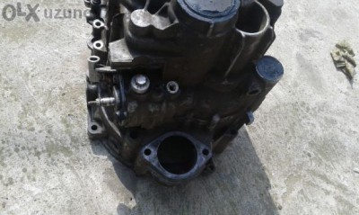

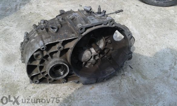

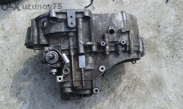

Ето я и кутията на външен вид е като моята стартера е на две захващания.И да вана е бил 115 коня.Моля някои колега да се изкаже компетентно че имам наи много два дена за размисъл.Полуоските трябва да са същите ако трябва не мога ли да сменя кожуха.Единствената разлика която виждам е в лостчето за превключване но до там да стигна.

Мнениеот kris11 » Съб 06 сеп 2014 21:30
в микроба съм чел че не става замяна. И руснаците не са доволни от 6 ст.
http://mikrob.ru/viewforum
чети има писано. Сега не ми се рови
