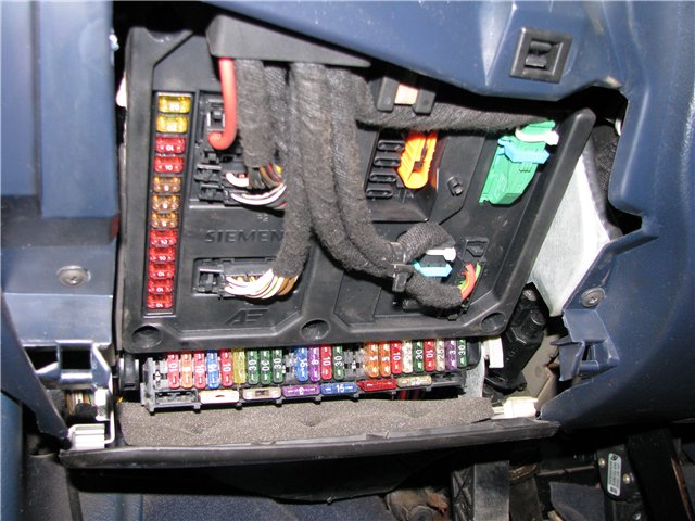

Някой знае ли кой е бушона за таблото. Днес като е запалих нямах нито оборотомер, километраж осветление, темп. И гориво. Дневния пробег остана на едно ниво и изминатите км. Гледам бушоните са здрави вадих буксата на самото табло и чак тогава изчеНа изминатите км. И дневния пробег. След слагането всичко заработи отново. Странна работа като не работеше имах мигачи и дълги като индикация в самото табло.

Мнениеот kris11 » Пон 01 фев 2016 13:05
bobitur написа:Някой знае ли кой е бушона за таблото. .
04.1998 г сменят таблото с посоченото долу
F52 за таблата от файла.
Боби - F17 го дават за таблото
F16 часовник, интериорно осветление,

Мнениеот bobitur » Пон 01 фев 2016 16:15
Извинявам се не оточних модела и годината, тди, 97 набор. Това е бензинова бушонера като гледам.

bobitur написа:Това е бензинова бушонера като гледам.
Мммм... цъ!
И на моя таралясник ('98, ТДИ) е същата
Или при Галаксито има разлика, или за 1 година са променили нещата.
... и защо ли ми се върти в главата, че точно началото на '98г правиха някаква промяна... :rolleyes

Мнениеот bobitur » Вто 02 фев 2016 9:07
Ами не знам при мен има релета освен бушоните, гледам пише сименс отгоре, да не би да е модула на централното отгоре, при мен модула е под шоф. седалка.

Радо и Боби погледнете по горе в написаното от мен .Добавих го в поста си за да не пускам нов. 04.1998 е смяна на таблото с посоченото от моя файл. Комфорт модула от под копитата отива под волана
