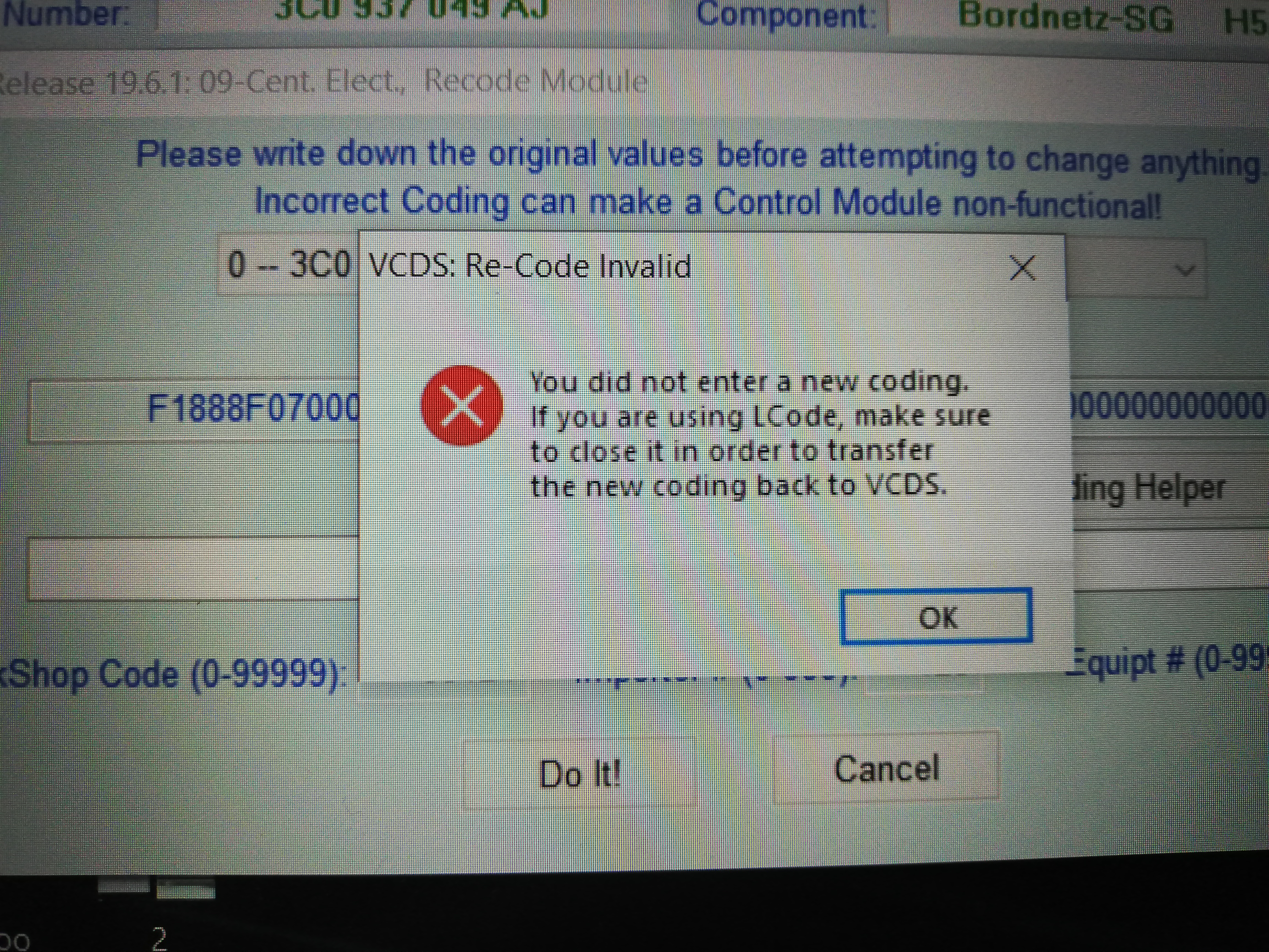

Опитвам се да активирам DRL на Пасат Б6 2008.
избирам опция Северна Америка и ок.
После обаче искам да димирам халогените на 50%, но при запис ми дава грешка.
Как да процедирам?
Благодаря.

Мнениеот damil75 » Нед 25 апр 2021 21:38
просто въведената стойност трябва да се потвърди.
