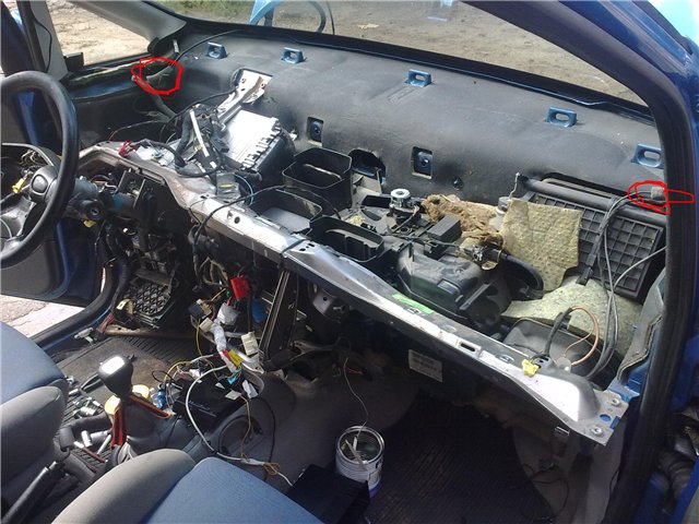

едва ли ще се справят за половин ден. Хубаво разгледай картинките. Не е само да се свали горната частт , падат и корите в ляво и дясн,пред скоростния лост,жабка,разкачане на кабеляк и куплунзи ... Стига се до ... на снимката.

1. Крис, какво е ограденото с червено на снимката в ляво и в дясно под стъклото?

-какво е ограденото с червено - куплунзи

Не трудно да се свали таблото, по трудно е да се сложи новия радиатор за купето. Там иска дълга отвертка с торс или разпробиване за махане на долния болт на прехода с о-пръстените. Сам за 6 човеко часа се оправих, но за слагане на новото радиаторче иска помощ от друг, сам не можах да уцеля болта да стегна радиатора и по точно долния болт.
Задължително се сваля механизма с чистачките зад него се крият двата болта за купето. Мислих си че изпуска от о-пръстените но радиаторчето беше спукано и с добавка се беше закрепило за около 1 година. Тъй или иначе махнах таблото заради клапата топло-студено и се наложи да сменя и радиатора.
Поздрави на всички. И благодарности на kris11 за снимковия материал.
