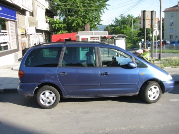

ЛетНите ми джанти са 7JХ 15H2 ET 59
гумитe са 215/60R15/95 Н не опират никъде.Ще ги подкарам скоро. Ето как стоят
П.П. Не си уточнил какви ще са джантите ?J. Eto ti danni:
6J - 175 mm min optimal 185 -195 max 205 mm
6,5J - 185 mm min optimal 195 -205 max 215 mm
7J - 195 mm min optimal 205 -215 max 225 mm
П.П. Джантите не изгледат вече така. Капаците хванаха пътя миналото лято на х.Черноморец
