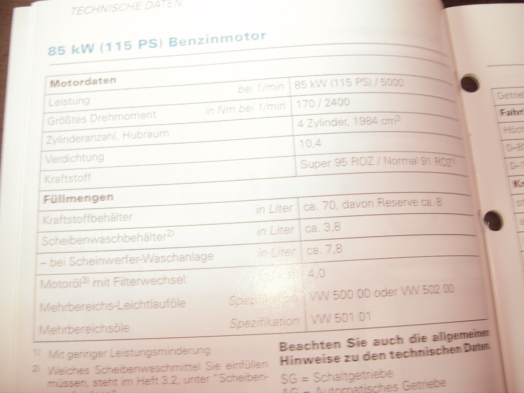

От предишната смяна не съм доливал и не липсва.В моята книжка пише 4 л.Съмнввам се да е описано без филтъра,но немския не ми е като роден.Човека където го сменя също провери по каталог 4 л.Съжалявам ,че не мога да снимам книжката с моя скапан фотоапарат.Май,ще се наложи да долея,защото сега е малко над минимума.Филтъра не помня каква марка е.

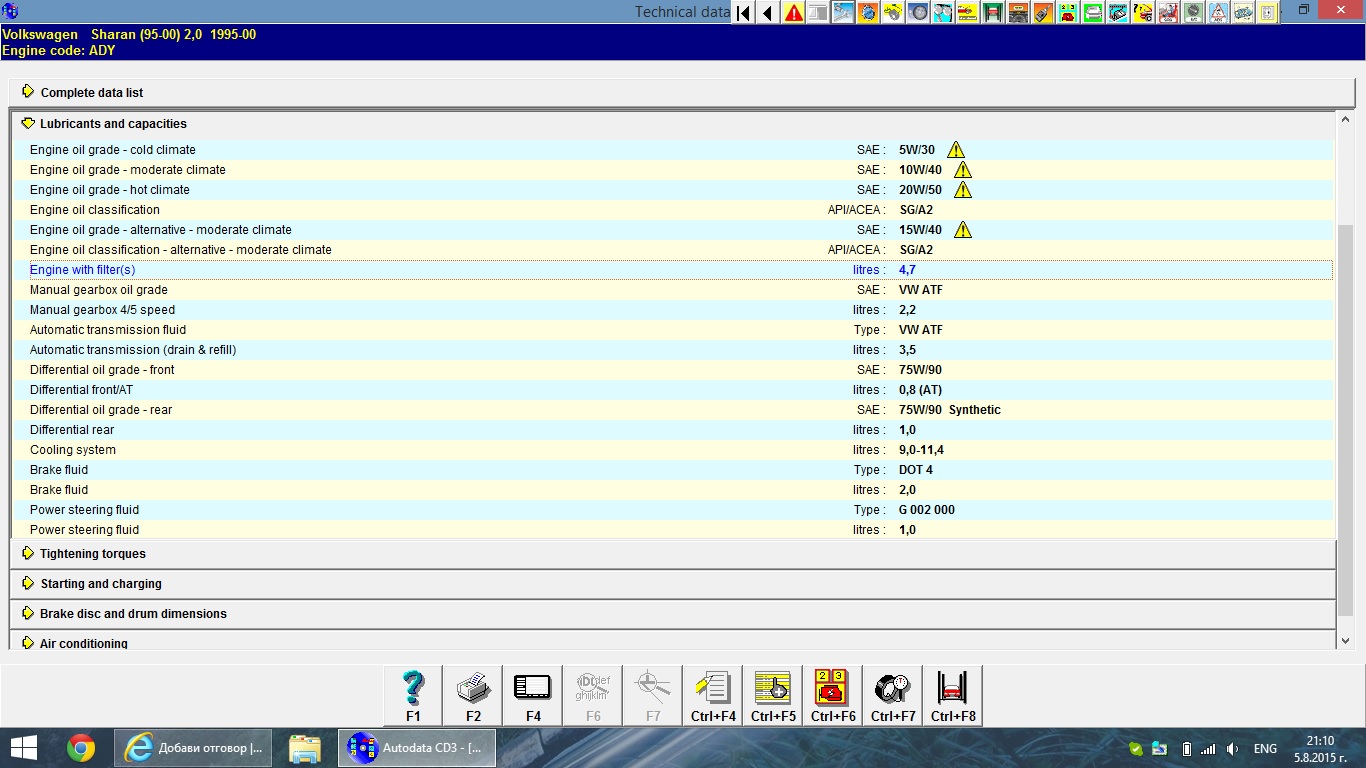

Не знам я коя книжка си го чел 4 литра. В книжката AUTODATA пише 4.7 с филтъра. Според мен сипи още половинка :th_up

Долях 200гр.,но ми е чудно на какво се дължи разминаването.А книжката е оригинална "инструкции за експлоатация"

При мен беше под с редата с 4 л. туба и за да не ми е "премисъл" му долях 200 гр.И сега е малко над средата.Но колегата над предния ми пост от къде ги извади тия 4.7л. незнам.

Ами откъде ги извадих, измислих си ги :no

И аз го сменях скоро и с филтъра си събра 4,7л до максимума, както си пише по горе.

В Датата го дават 4.7л.,но аз сипвам 4л. и маслото е до средата на щеката със смяна на филтър.
