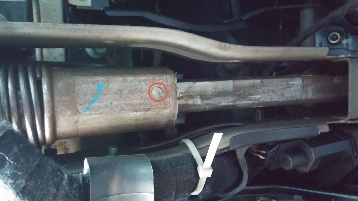

Здравейте,
Вчера ми се наложи да преместя волана максимално навътре и по-късно го издърпах обратно (на Шарана нали е телескопичен) и той се откачи и започна да се върти свободно без да се мърдат гумите. Махнах корите под него и видях, че има една може би тефлонова втулка, която се е извадила от тръбата на волана. Вкарах я обратно, но няма, какво да я застопори да не излиза пак. Има някакви дупки, очевидно е имало някакви чопчета, които я държат да не излиза, но при мене лисват, няма ги паднали никъде, може и така да е било още от както съм я купил и чак сега да се е откачило.
Някой има ли идея, какво представляват те и как се застопорява тази втулка да не излиза ?
Ето и снимка, как изглежда:
Благодаря предварително.

нямам идея какво е , но измери диаметъра на отвора и набий железен щифт или болт. Алуминиев не ,може да стане и с месингов щифт. Може това чудо да се чупи там при удар и да освобождава волана за да не се нарани водача.
