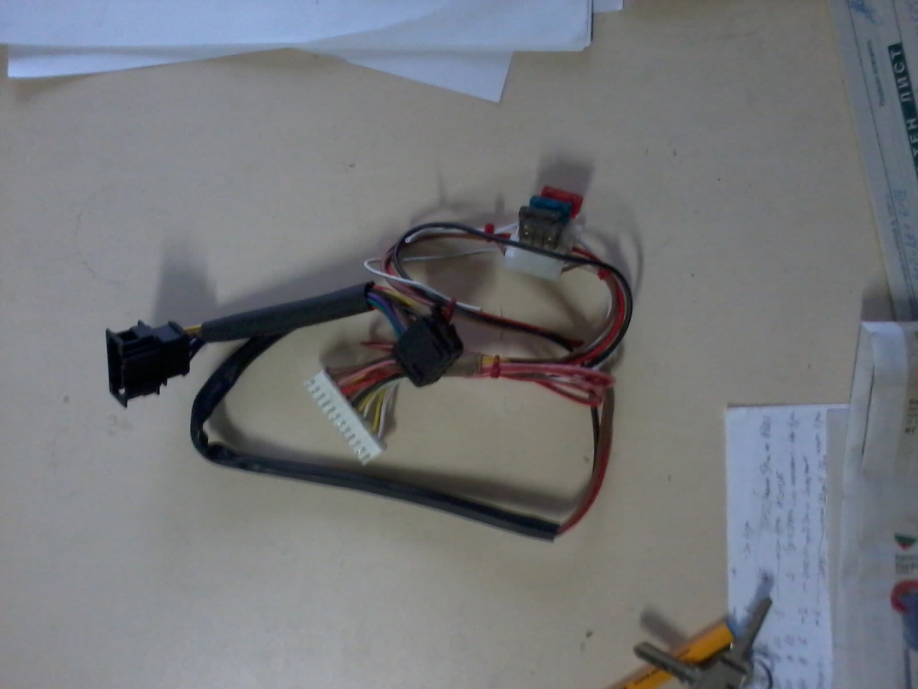

При мен в левия калник имаше закачено и това. Черните букси са 8 пинови мъжка и женска. От женската излизат червен, черен и 2 кафяви /1 и 2 пин/.черния отива в бялата букса / 6 пин/.2 та кафяви са през 7,5А към бялата букса.Червения е през 15А към бялата букса /4 пин , излизат 2 тънки жълти към 7 и 10 пин на бялата букса.
От 11 пин на бялата букса илиза бял ср. дебел към 10 А и след това е срязан /Х/.От 8 пин на бялата излиза тънък бял с черна ивица и пак е Х. От 5 пин на бялата излиза червен с черна ивица ипак е Х. От 3 ти пин излиза розов и е Х.
Свалих го снопчето и имам вс светлини и мъглата. Предполагам,че снопчето е за теглич, а предпазителите са за светлините на ремаркето , но защо германеца е рязал другите проводници :screwy
Мъжка букса ; 1 - зелен към женска 1; 3 лилав към 3 женска; 5 черен към5 женска излиза кафяв към7,5А; 7 кафяв към7 женска с черен към бялата букса
мъжка ; 2 червен към2 на женска; 4сив към 4 женска б и излиза кафяв към 7,5А ; 6 кафяв с бялокъм 6 на женската и излиза червен към 15 А ; 8 жълт към8 на женската.
А какво е имало закачено на бялата букса :dontknow
Малко объркано го написах , ама
Задните за мъгла са 2 бр ???
