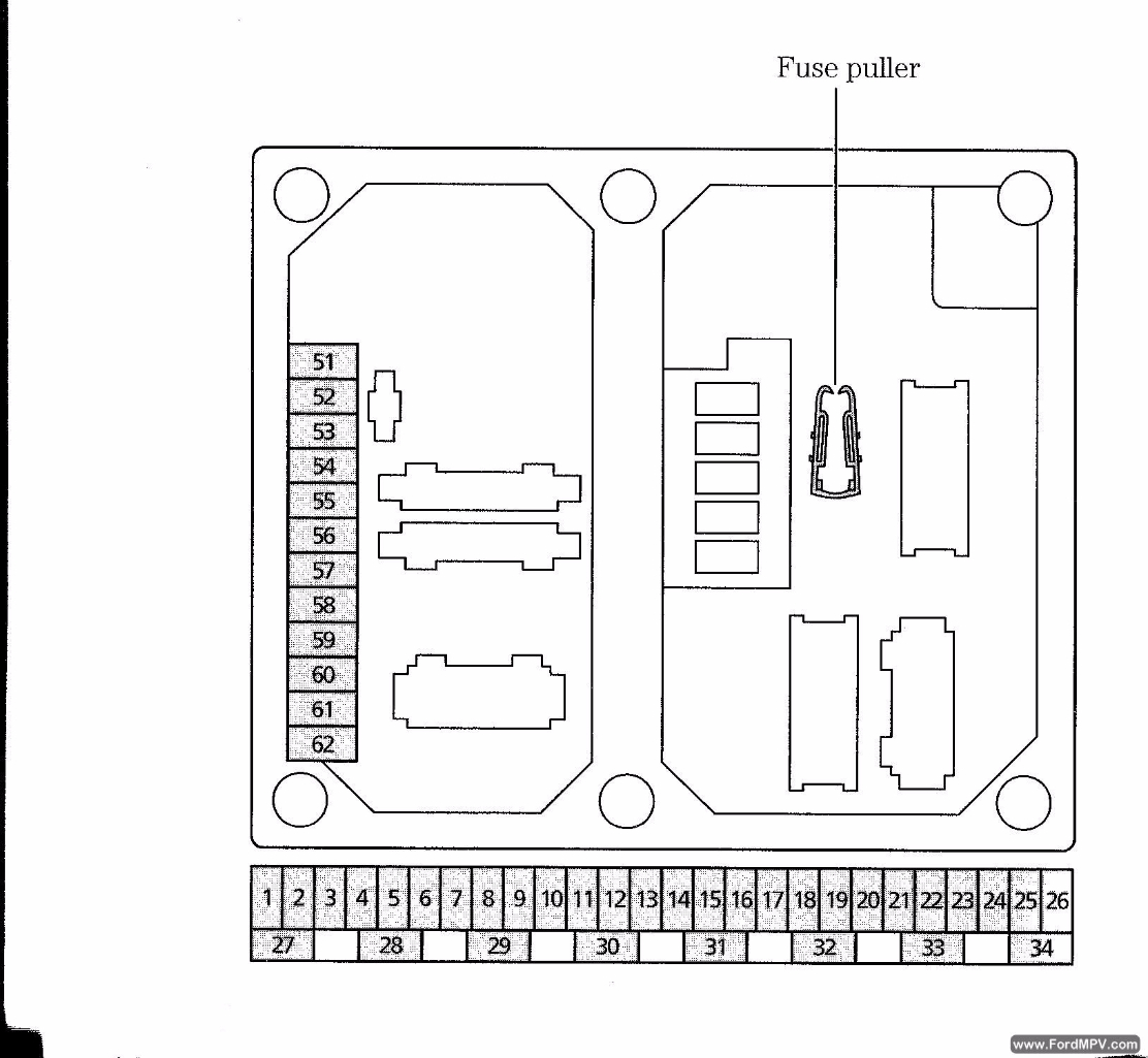

Здравейте колеги,търся схема на предпазителите и кой бушон,за какво отговаря...по възможност на български но...каквото имате..ще работи преводача....Благодаря ! VW Sharan 1,9 tdi, 1999 г.,AFN

На капака на бушонното табло не пише ли?

На прозрачния капак има символи. Нямаш ли книжка с автомобила - там ги пише. изтегли си Аутодата , задай код на двигателя и година и ще си ги видиш.
С нвовото табло си - качил съм снимка в темата на Бобитур.
Нали сериозно не мислиш.че някой ще вземе да ти превежда за какво са 62 предпазителя

1-отопляеми седалки, управление на двигателя
2-ел. прозорец,ел.огледало врата,ESP,контрол скорост,предупреждение колан на седалката,помощ за паркиране,климатик
3-спомагателен нагревател,мултифункц.модул,ABS,контрол скорост,люк, жабка лампа,цифров часовник,навигация,помощ при
паркиране,киматик,ESP,вътрешно огледало за обратно виждане,отопляеми предни седалки, люк, аудио системи
4-картер обезвъздушаване нагревател
5-фар за заден ход,система четири задвижващи колела
6-рог
7-запалка
8-предно стъкло измиване,помощни лампи,гнездо ремарке, спомагателен електрически контакт,спомагателна батерия
9-ABS,отопляеми предни седалки
10-ABS,спомагателен електрически контакт
11-фарове шайби гнездо ремарке
12-люк на покрива, система на задното стъкло измиване
13-двигател за управление-бензин, катастрофа контролен модул-ако има
14-управление двигател
15-вентилатора на охлаждащата течност на двигателя, стоп светлини
16-вентилатора на охлаждащата течност на двигателя
17-
18-вентилатора на охлаждащата течност на двигателя
19-централно закл.,климатик,арматурно табло,аудио с-ма,подгрев задно стъкло
20-стоп светлини,системите за измиване задно стъкло, стъклочистачки
21-климатик
22-климатик
23-аудио с-ма,навигация
24-спомагателен нагревател
25-контрол модул,аудио с-ма,стартер инхибитор реле превключвател фарове за заден ход
26-
27-климатик,вентилатор на охлаждаща течност на двигателя,отопляемо предно стъкло,отопление-вентилация
28-ABS,вентилатор на охлаждаща течност на двигателя,климатик,с-ма миене предно стъкло
29-мултифункц. контрол модул,отопление предно и задно стъкло,климатик
30-лампа регистрационен номер
31-фар за мъгла,мултиф.контрол панел,аудио с-ма,арматурно табло,навигация
32-подгряващи свещи,конектор за предаване на данни-DLC,ABS,ESP,AC-климатик,устройство за измиване на фарове
33-гнездо ремарке,спомагателен контакт,спомагателна батерия,предни чистачки
34-отопление-вентилация
51-отопление задно стъкло
52-индикатори
53-интериорни лампи
54-алармена система
55-вход лампа,арматурно табло,алармена с-ма,центр.закл.,ел.прозорци
56-десни странични задни светлини
57-леви странични задни светлини
58-фарове настройка
59-леви къси светлини
60-десни къси светлини
61-леви дълги светлини
62-десни дълги светлини
Е това преведе чичко Гугъл.Схемата е от Аутодата.Дано е полезна на някой..
