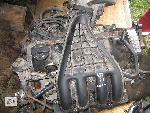

За какво е този маркуч от ляво долу-на снимката,иначе в коша е отгоре в дясно.
Колата е Шаран двигателя е ADY.Има обикновена метанова уредба.От известно време<не всеки път> сутрин ме тормози.Оборотите ги държи на празен ход,но при тръгване се спъва и ако не изфорсирам гасне.Присецва придърпва,особено на СТОП-излагация.Ходих при един майстор ,пипна въпросният маркуч-после го качих да направи едно кръгче и все едно не е било.Днес пак ми направи същият номер и аз се направих на майстор извадих го и пак го ложих <при мен е свободен без скоба> ,пак се оправи след 50 метра.Та въпросът е за какво отговаря въпросният маркуч и трябва ли да има скоба.

Абе дай червена стрелка,че не мога да включа за кое става въпрос

Не съм бил на този урок със стрелките.Става въпрос за гумения маркуч излизащ или влизащ във смукателния колектор.

При мен няма достъп - 2 та инжектора пречат за видимост.
Дай е-майл да ти пратя скица, че днес се борих с форума / не се качва bmp файл

Колегата цитира маркуча което е отдясно втория след колектора преди първите два който се падат отляво , или като се брой отгоре на долу петия маркуч, може и без стрелки. Сега по лесно ще му помогнем след като има легенда. :rolleyes

За спирачките колега!

Не е .Отива в купето към компа. Поз.14
