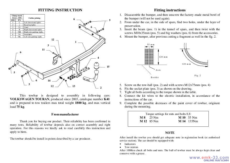

aleks.76 написа:Здравейте колеги,
Искам да си сложа теглич на колата, но имам проблем с намирането на сервиз където да се занимаят с тази задача. Механичната част от състемата мисля, че не би трябвало да е проблем, но с ел.частта никой не иска да се занимава където и да съм питал. Някой може ли да ми препоръча сервиз или майстор във Варна?
Колата е Touran 2010; 1,9 TDI
Благодаря.
Сваляш бронята и развиваш усилвателя на бронята и на негово място монтираш теглича. Тегличът ката такъв го продават и в ЕМ Комплект 33 -за цената несе сещам.За електрическата част ти трябва CAN модул , който се включва зад кората на задния десен калник. В ауто трейд 2011 година теглича струваше 360 лв. а окабеляването струва 436лв до 10 месец 2009 г. и 499 лв за модели след 10.2009 г.
