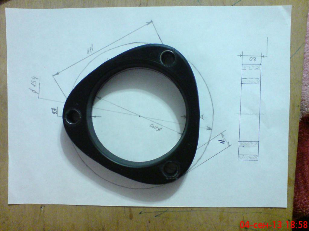

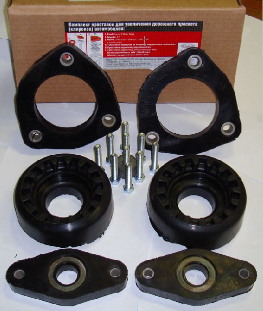

Братушките имат в продажба комплект за увеличаване на клиренса 12000 рубли струва с банков превод и предварително уточняване по телефона-отпред са триъгълни с височина 3 см.и им викат "проставки" ,задните са гумени и се поставят от горната страна на пружините с височина 5 см и ромбоидни над горната опора на амортисьорите
