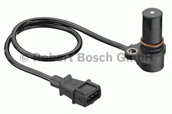

freshenero написа:Друго не се сещамНякакви идей?
Датчик колянов вал. първо огледай изолацията на кабелака за програмирано разпадане.

Къде се намира?

Долу на блока около масления филтър :th_up

Tука има снимков м-л за смяна на датчика :
http://mikrob.ru/viewtopic.php?f=43&t=1 ... 66382f28e2

Той беше виновника.Вече е сменен.Изолацичта на кабелите направо липсваше,около 5 см. след самия датчик.
