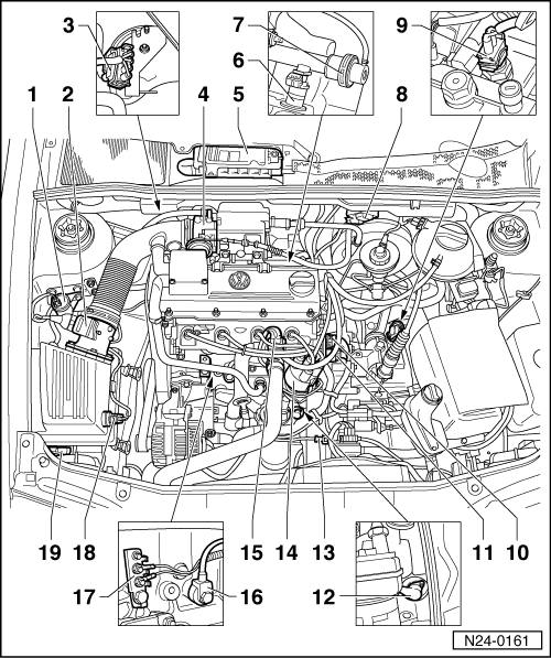

колега можеш ли да дадеш снимка къде се намира или няква схема защото колата е в италия при баща ми и не може да се оправи нещо
Daniel Kuntov
Мнения: 820
Автомобил: VW Golf 3
Двигател: GTI 2.0 8V AGG
Re: Шаран 97 2.0и 115кс не пали
Мнениеот Daniel Kuntov » Пет 08 юли 2016 14:54
Номер 12

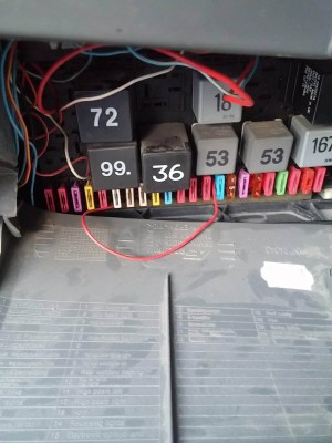

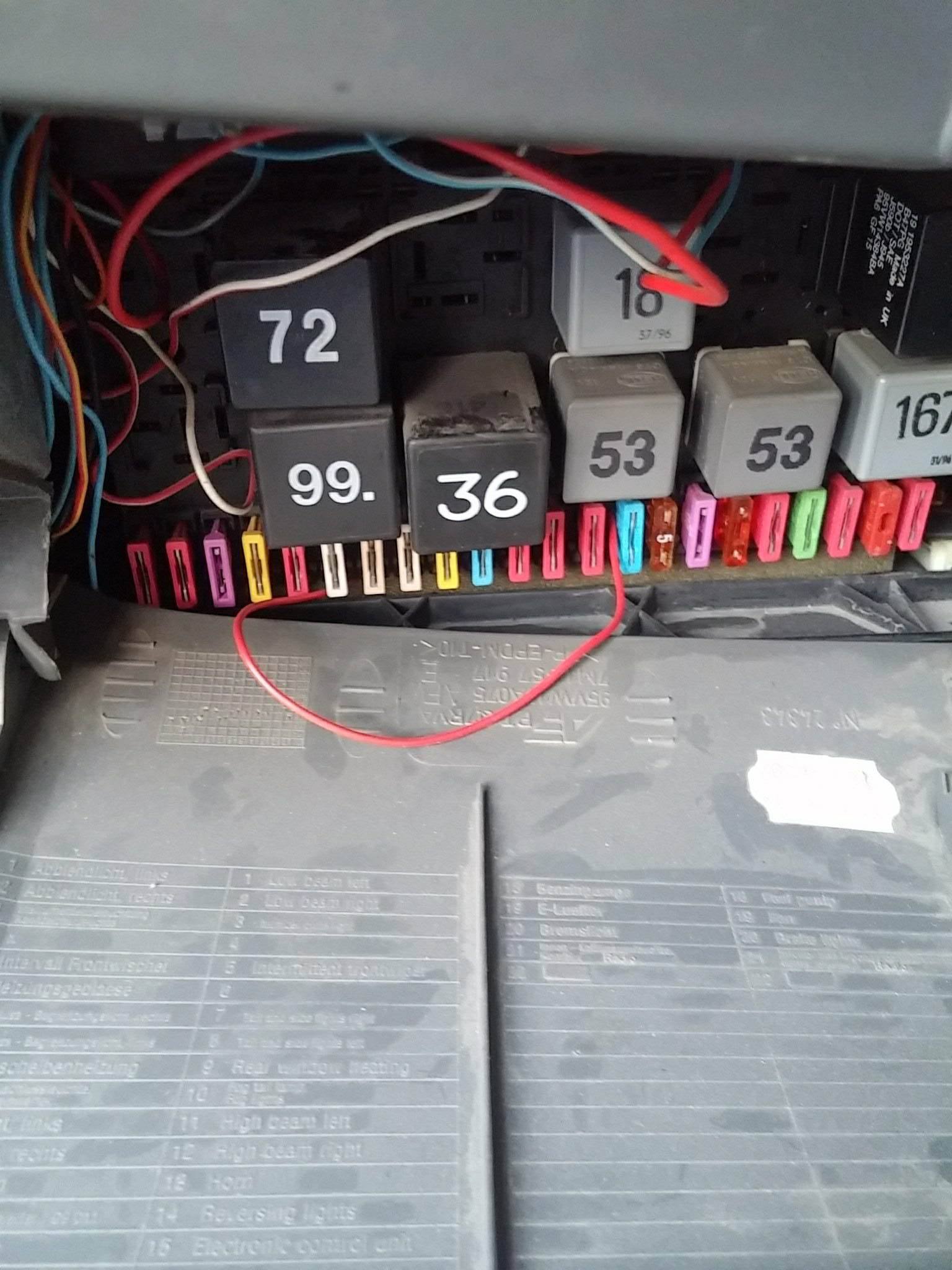

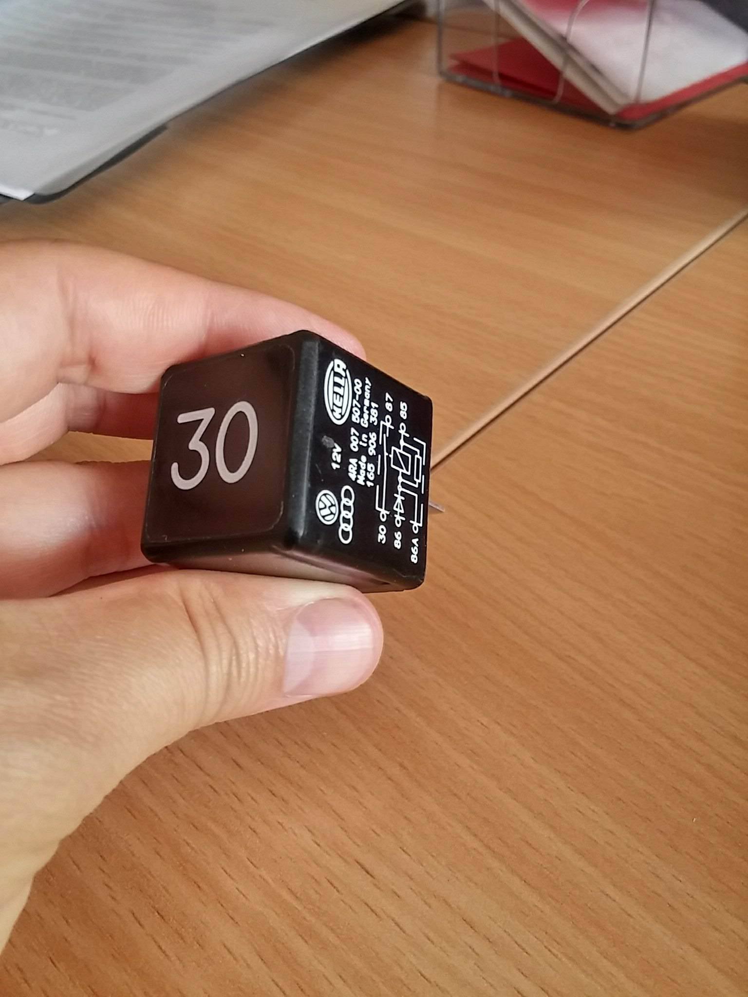

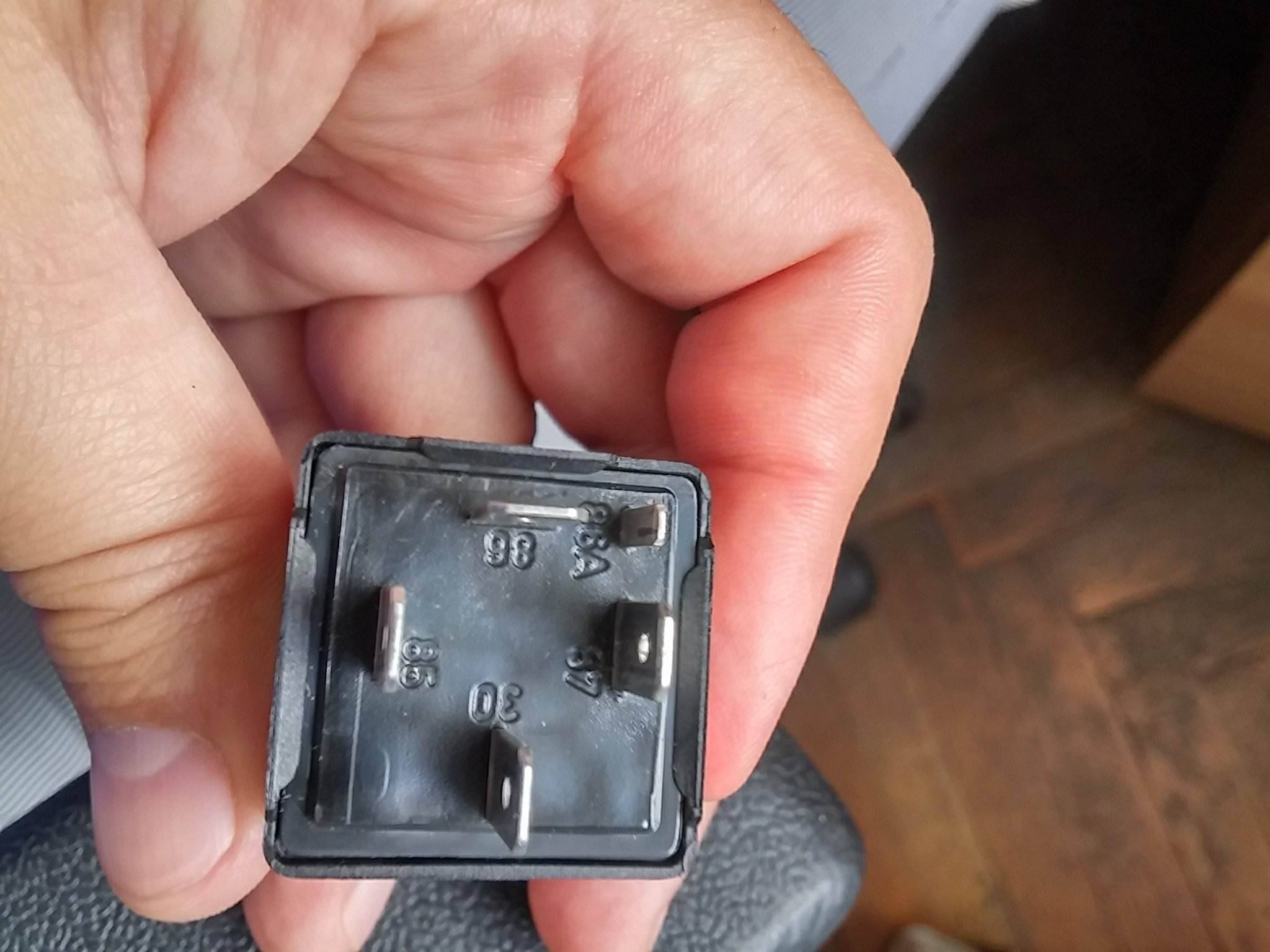

Мнениеот z_to » Пон 25 сеп 2017 9:42
Здравейте. Най-накрая се установи проблема при мен. Звъннах в Горубляне и по телефона ми дадоха единствената насока - смяна на реле №30. По празниците ходих до Разград и обратно. Все едно нищо и е нямала. Прикачвам снимки.
Пращам и линк с доп. информация за Горубляне. Да са живи и здрави - viewtopic.php?f=13&t=7096
