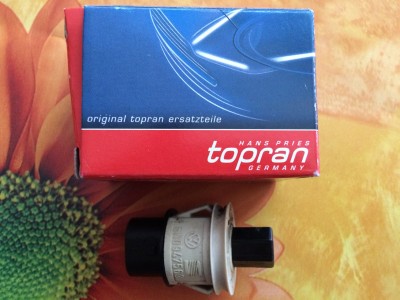

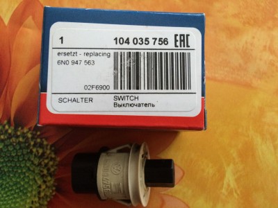

Намерих въпросните в Ауто+ на цена 4 лв бр.
На кутията пише Germany , но реално China , предполагам , щом са на тази цена.Имаха 1 в наличност , взех го ,пробвах - стана идеално.Утре ще поръчам още 2 , за другата задна врата и на шофйорската гумичката е дала фира , ще използвам само гумичката и ще имам едно в резерва.Идват си както на горната снимка от линка със гумичка.На снимката е старото , което смених.

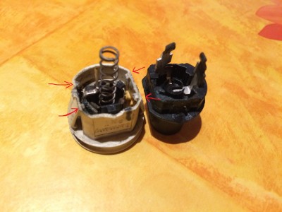

Отворих го.
Наистина конструкцията е много елементарна и няма какво да и се случи на теория.
Но , при мен е мнооооого зацапано ( сигурно и затова не е помогнал контактния спрей ) , не успях да го почистя само със спирт , а се наложи и търкане с отверката.Може би е по подходящо шкурка/пила.Струва ми се , че изкривих едната пластинка докато търках , така че може и да не работи коректно вече.
Предполагам , че предишният собственик го е карал N на брой години без гумичка отгоре и навлизането на вода вътре го е прецакало до такава степен.
От друга страна самото отваряне на бутона е доста деструктивно/инвазивно , ако не уцелиш правилното място или не внимаваш има много голяма вероятност да го счупиш.
Цялата галимация би си заслужавала ако ми бяха обявили цена , примерно 20-30-40 .... лв на бутон , тогава да , бих си играл и бих много внимавал , но при 4 лв за бройка , според мен не си заслужава.
П.П
На снимката съм отбелязал къде са зъбчетата , които трябва да освободите за да го отворите.Ако на някои му се занимава !
При мен не се получи от първият път - забелязва се от снимката :biggrin
