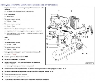

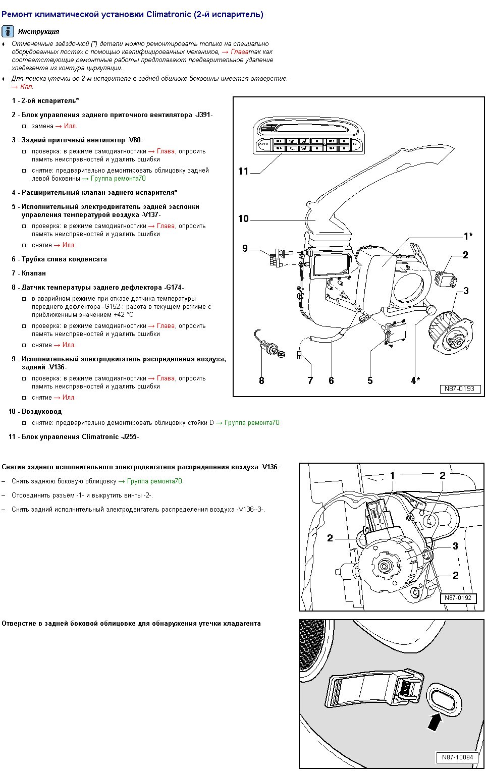

Значи, свалих вентилатора и го закачих за акумулатора - щеше да ми издуха плешивата глава - явно работи :) Обаче - като махна буксата на вентилатора и задам от дисплея да духа - меря с уреда и нямам 12 волта - пробната лампа никаква не свети. На въпросната букса на вентилатора не идва нито плюс, нито минус. Остава да се насоча към таралежката. Ако може още малко акъл да ми налеете - за достъп до задния вентилатор голямата кора на левия заден калник отвътре в багажника ли се намира или трябва да свалям гумата и да ровя отвън ? И друго- като пусна парното не чувам нищо отзад да духа - имам ли изобщо заден вентилатор ? Или като не работи предния да не би да не работи и задния - автоматично?
- kris11
- VW експерт
- Мнения: 13567
- Автомобил: VW Sharan 7M8
- Местоположение: Варна
Re: Шаран, 1.9 TDI 116 коня - Парното не духа
Погледни горе картинките .Задния вент е поз. 10. Сваля се цялата кора само отвътре, няма нужда да лазиш отвън.

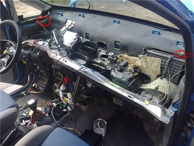

Значи - взех таралежката от задния вентилатор, размених я с тази отпред - греда. Нулев резултат. Най-интересното е, че с мултицета не меря никакво напрежение на буксата на таралежката, а би трябвало да има някакви 12 волта. Взех да меря с омметър двете таралежки и ги сравнявам - каквото меря на едната, това меря и на другата - няма разлика в параметрите, което по логика означава, че са здрави. Дали няма да се окаже управлението наистина. Ама всичко си свети по него - и градусите променя, и къде да духа въздуха, и всичко останало? Ако се намери цяла електрическа схема на моя проблем - ще се оправим някакси ми се струва. Казвайте какво да правя, че ще карам зимата в студена кола май ...
- kris11
- VW експерт
- Мнения: 13567
управлението в панела е с инт схеми с по 7 крака по спомени,такива са и за управлението на клапа ндурниците.Огледай снповете към 3 те куплунга на панела на климата за наранена изолация / от радиаторите на музиките/
