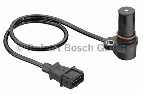

Възможни проблеми: липса на захранване на компютъра /преди или след контактния ключ/, реле, окислени букси на компютър, бушон на компютър, бобина, ниско налягане на гориво/клапан, помпа, филтър/, датчик на Хол, проблем в самия компютър. Всяко едно от тези неща, трябва да се изключи едно след друго. Провери има ли искра на свещите, хвърля ли гориво на стартер. Ако не прави и двете, проблема е в датчика на Хол, кабели от него до компютър или компютър. Датчика на Хол се замерва по следния начин: на 1 и 3 крак на буксата, при разкачена букса и на контакт , трябва да има 10-12в. При закачена букса се свързва пробна лампа между изводи 2 и 3, след което се върти на стартер, лампата трябва да мига отчетливо с честотата на въртене на четеца върху маховика. Между 3 крак на буксата на датчика и маса, трябва да имаш нулево съпротивление/ така се проверява за късо./ Датчика е свързан със следните крака на компютъра 16, 67, 68 /проверява се за проводимост и късо съединение./. Ако всичко с датчика и кабелите му са наред, се търси проблем в захранването компютъра или дефектирал контролер за управление в него.

Пробвай с друга бобина. Пукат често, а и са с дърто Егн
АКо не запали - датчик положение к.вал При неизправен, окъсени проводници - няма палене.
Не се рови в делкото .
