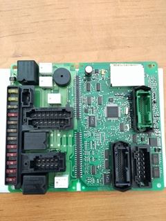

Колега, предполагам че комфортмодула ти е този
Ето го как изглежда отвътре:
На платката има едни запоени пластини, които предполагам са стопяеми предпазители. Отвори го да им провериш състоянието. Тъкмо може да провериш и релето за интериорното осветление дали е здраво.

Кои са въпросните пластини и кое е релето ? Ако вече си го разглобявал дай насоки за да не счупя някоя щипка,иначе е точно този комфорт модула.Мерси за инфото .

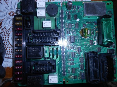

:dontknow релето не знам кое е. Пластините се виждат на снимката 4 бр. между куплонзите в лявата част на платката и една под пищялката.
За демонтажа сваляш пластмасата под волана. От двете страни на модула има едни бели закопчалки които трябва да превъртиш за да освободят стърчащите от кутията на модула крачета. От горната страна има една тенекиена скоба, коятто също се откопчава и тогава подпъхваш две плоски отверки между модула и тенекийте които го обхващат отляво и отдясно и го издурпваш напред и нагоре докато крачетата на модула излязат от каналите в тенекиените планки. След това цялата бушонера с модула увисва до пода на колата. От задна страна на модула има 4 винта ( за кръстата отвертка), които го държат към бушонерата. Развиваш ги откопчаваш куплонзите ( всичките са на предната страна) и отиваш на удобно и осветено място да разглобиш модула.
Кутията няма щипки, само 6 винта (торкс Т20) от към страната на куплонзите.

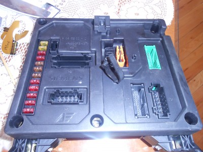

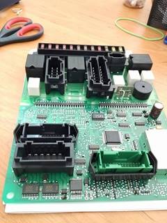

При мен нещата се оказаха по -различни,има само 1 такава пластина под зуумер и е здрава,релето също изглежда здраво.Да не би да има и друго реле зад бушониерата ,някой ако се е сблъсквал да каже.Мисля,че проблема не е в тази платка.
Ето снимки
[img]
[/img]
[img]
[/img]
