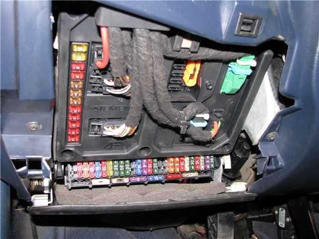

Колеги къде да го търся това реле. На диагностиката излиза това като проблем
Re: Sharan 7M 2.0 ATM , LPG 2008 проблем Главно реле
записаната грешка е 17925 - Power Supply Relay for ECU

В дълбините зад бушоните.

внимавай за белите Г държачи на панела с препазителите.Крехки са
При мен се оказа че няма бели държачи, откривам схеми само за по старите модели , кое ще да е релето: http://stroej.snimka.bg/automobiles/sha ... 7.37890604
долу в дясно ,отстрани на зеления предпазител
ne баш това на синмката е комфортмодула свалясе и кората около него и чак отзад модула са релетата
супер кофти измислено е
u3poD написа:При мен се оказа че няма бели държачи, откривам схеми само за по старите модели , кое ще да е релето: http://stroej.snimka.bg/automobiles/sha ... 7.37890604
http://stroej.snimka.bg/automobiles/sha ... 7.37890603
нещо не успях да се справя с качването на снимките директно тук.
Колега откри ли го това силово реле за ECU то , кой номер е ?
За колегите които търсят въпросното реле благодарение на отзивчивия kriss11 релето е под номер 167 . това за шаран 2004 - 2009 г.
