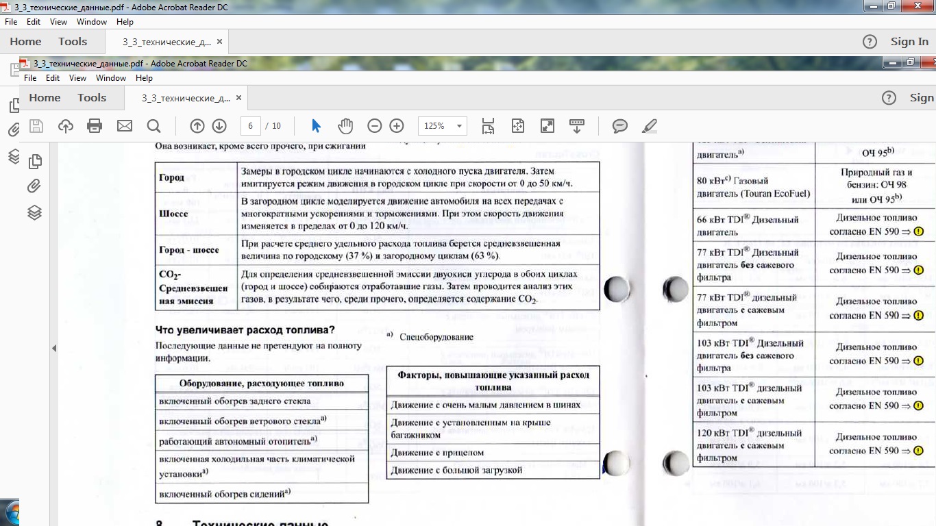

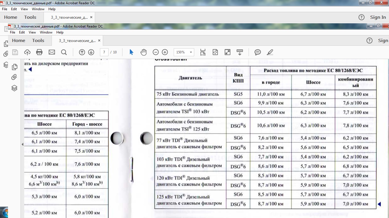

ето извадка от руското ръководство на тоуран
вижда се че извънградския разход е даден до 120 км/ч
градския до 50 км/ч
