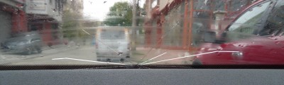

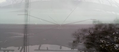

Здравейте,
днес имах нещастието докато си сменям чистачките да си изпусна рамото и белята стана. Пукна се стъклото на няколко лъча. При допир с пръст не се забелязва или усеща ръбове. Кофтито е че е с подгряване и до колкото знам цената е по-височка. Дайте съвет дали да търся вариант за ремонт или нещо втора?
снимка от вътре.
снимка от вън

ново.Ако те мернат на пътя КАТ ще те спрат от движение / може и при проверка на документи само /

Ако не е замърсено мястото пробвай да го залепят. При мен аудито ми го залепиха(беше около 5 см, паяжина) и се вижда само една малка дупчица на мястото от където е тръгнало спукването, Вече години си карам така.
Има много фирми който се занимават с това.
Ако можеш да си го възтановиш няма нищо по хубаво от оригиналното. Много колеги се оплакват от ментаците който слагат и монтирането ако не е направено както трябва ще почне да тече в купето.

колега давай ново много и няма да стане с лепене пък и няма да работи подгрева 430лв някъде беше двапати сменявам

Колеги намерих си втора ръка с подгрев от една морга. Имаше леки забележки, но цената от 65лв. си е направо оферта, заедно с монтажа излезе около 120-130в. Всички Шарани, Алхамбри и Галаксита (за последното не съм 100% сигурен) са с еднакви предни стъкла с подгрев до 2010г.
