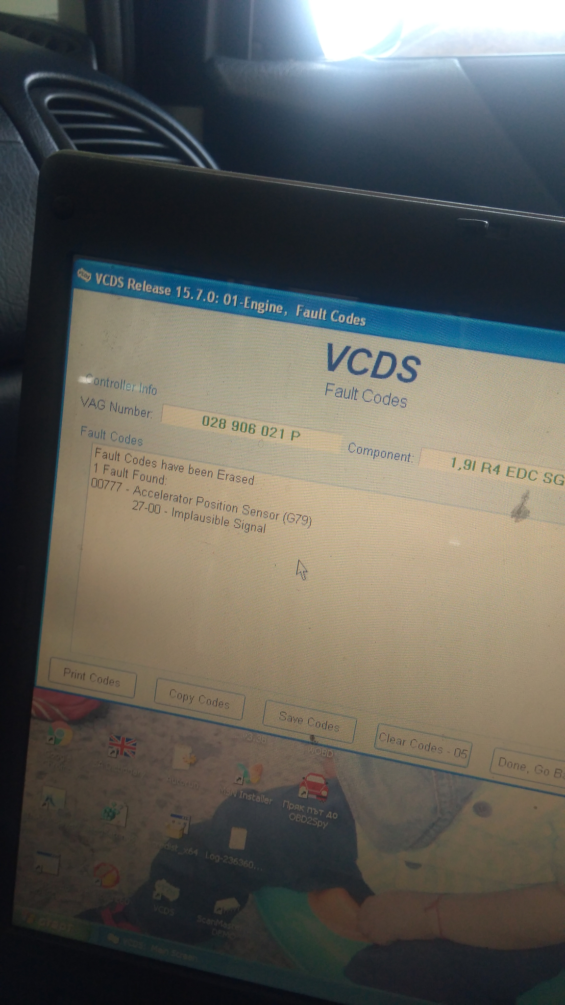

Здравейте и аз да се похваля с новото семейно возило шарана е 96та с климатик и от както я купих ми направи проблем че държи високи обороти на vag-com изкарва грешка 00777 след смяна на потенциометъра на газта няма оправия ще кача снимка да видите надявам се някой да има идея от какво е при леко даване на газ се оправя снижават се оборотите но на нулево положение пак се покачват до 1300об/Мин.

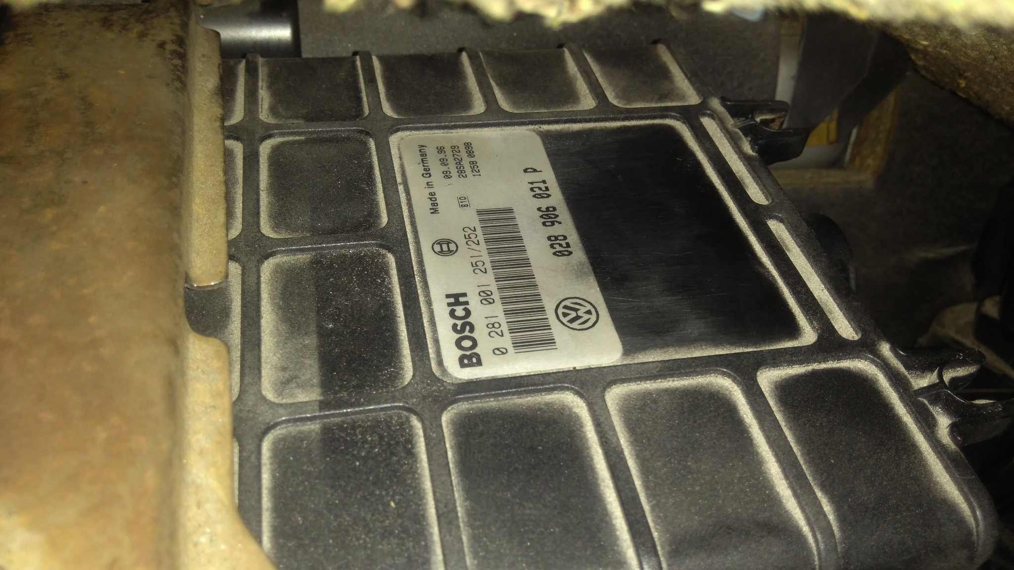

А буксите прегледахте ли ги добре?

Ето го и него
Да днес ги оглеждах няма нищо съмнително даже и до компютъра стигнах

Забравих да допълня, че грешката не се трие при нормално положение пробвах да натисна педала на газта и тогава се изтрива после пак се появява направо ме хвърли в тъч.

Значи педала е дефектен.

След ходене при "майстори" и всички искаха да сменям потенциометър на газта 200 пъти и аз смених компютър и колата се оправи
