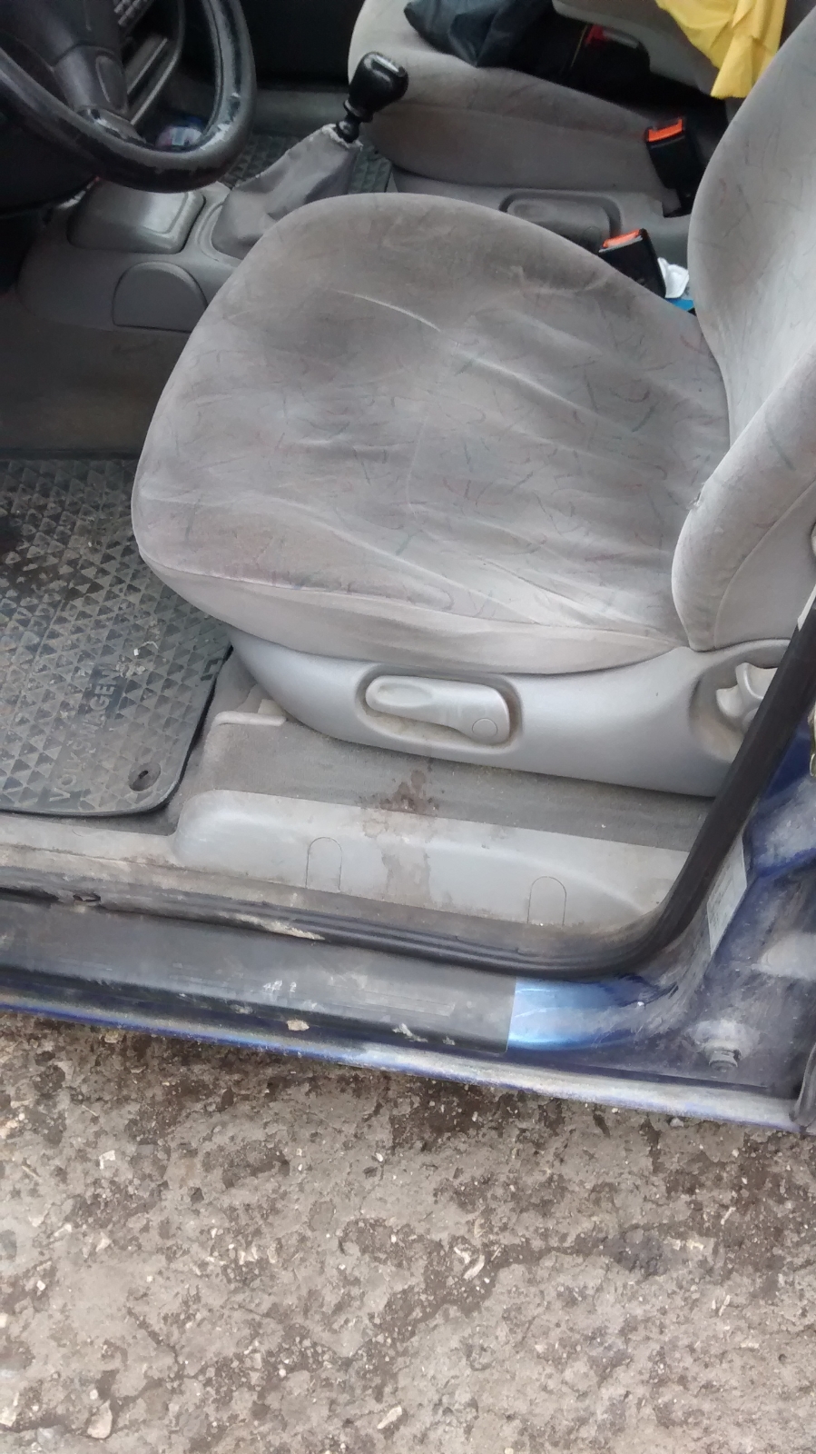

Колега!
Къде са ръчките за въртене, как изглеждат?
Благодаря!

ludagamera написа:Къде са ръчките за въртене, как изглеждат?
Съжалявам , но едва сега виждам въпроса ровейки стари теми.
Вижда се посредата на седалката. Същата ръчка я има и от другата страна.
За дясна седалка напред, изправяне на облегалката и 2 те странични ръчки.Подскача нагоре и с ръчките се завърта. без 3 я ред седлаки и дясна и среднас вътре влизат 4 листа поликарбон с 4мм дебелина, навити на руло.Дължината на рулото 2,10м/ може и повече , но става тежко за сваляне и качване.
За лява пак същата процедура , но волана прирна напремакс. и вдигнат нагоре.
